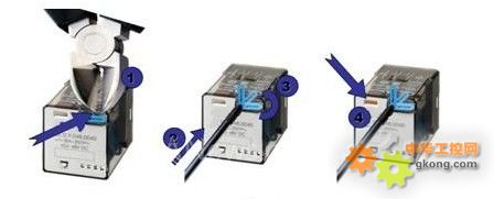

图尔克继电器提供双重目的测试按钮,可以两种方式应用如下:
1)塑料棒(直接安装在测试按钮的侧面)完好。这种情况下,当按下测试按钮,触点动作。当松开测试按钮,触点回到初始位置。
2)把塑料棒折断。在这种情况下(除了上面的功能之外),当按下和旋转测试按钮,触点被固定在工作状态并保持,在测试按钮被旋转到初始位置后,触点回到初始位置。
两种方式保证测试按钮的快速动作。

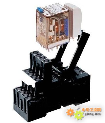

继电器、插座和抑制模块的组装示图
