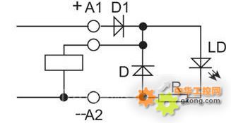

图尔克继电器提供模块对线圈过压保护:
类型 Z902499 对于 DC 线圈
供电电压: (6…24) V DC

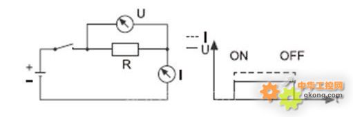

当开关一个阻性负载时
电压-电流特性如下图

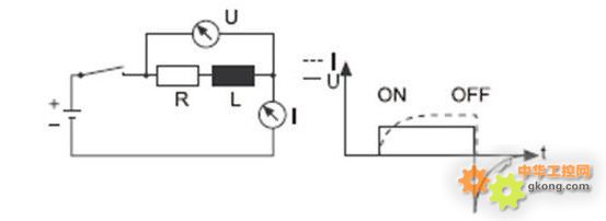

开关继电器线圈
当开关一个阻性负载时,电流直接随着电压相角变化如上图;
当开关继电器线圈负载时,由于线圈的感性特点,电流和电压的波形不一样 ,如下图。
下面是对这个原理的说明:
当线圈通电时, 建立的磁场促使反电动势的增加,相应地延迟了线圈电流的上升。当断电时, 线圈电流的瞬间的冲击导致磁场的突然下降,相应地感应了一个高的反向线圈电压。
这个反向电压的峰值通常可以达到供电电压的1 5 倍之多。并且最后可以毁坏电子器件,为了消除这个潜在的损坏结果,可以用一个二极管,一个压敏电阻或一个RC(阻容)模块来抑制线圈的电压,具体决定于工作电压。
(参照如下:不同模块的应用)
上面的表述基于DC线圈,断电时的反向电压峰值和AC线圈相似,然而当充电AC线圈时,线圈的冲击电流也有一个1.3 到1.7 倍的额定线圈电流的冲击-决定于线圈的尺寸。如果线圈是通过变压器供电(特别地,当几个同时供电时,那么当计算这个变压器的额定容(VA)时,这个必须要考虑。
