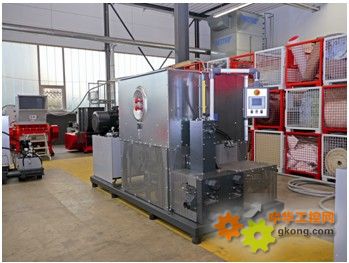

    位于德国IlsfeldWeima Maschinenbau GmbH公司主要生产压块机和粉碎机。以前的产品使用接近开关来检测压杆、挤压机构和预压缩机的位置。为了缩短生产和维修时间,WEIMA现在正在将这种复杂的设计替换为来自图尔克的LI-Q25电感式直线位移传感器。客户可以从设备的可视化和远程控制能力中获益。

    凭借其粉碎机和压块机,WEIMA已经成为欧洲市场的霸主。在这两类产品中,该公司目前都使用了来自图尔克的电感式LI-Q25直线位移传感器。无磨损的位移传感器目前正被用在两种型号的粉碎机和TH 1500 M压块机以及更大的TH 3400 M型压块机中。

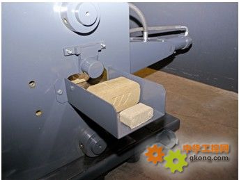

    木块是在设备右侧的两个弹出器轴之间被挤压成型的。压块机采用双挤压机构。木块被连续挤压成型,并交替从左右两侧弹出。当右侧挤压机构正在进行挤压时,设备会将挤压完成的木块从左侧弹出。然后左侧挤压机构会被移动到压缩缸前面,并在右侧挤压机构弹出成型木块的同时将一个木块挤压成型。该过程会连续地重复进行。按照这样的顺序运行时,在双挤压机构中必须总有一个木屑正好位于压杆之前。否则,在最大型的压块机中其液压机构所产生的大约600 bar压力就会施加到金属机构上(而不是木屑上)。这会带来巨大的损坏,甚至会使设备完全毁坏。

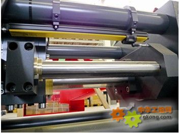

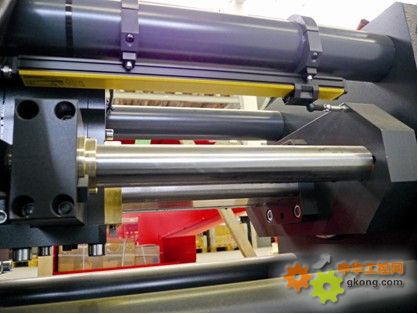

    装配工现在只需将直线位移传感器固定到双挤压机构的液压缸上、并将传感器中带导轨的定位元件连接到液压活塞上即可。然后电气工程人员就可以通过PLC对传感器自动进行示教。PLC会使其运动到挤压机构的“最左位置”和“最右位置”并将直线位移传感器的对应测量值记录下来作为开关点使用。WEIMA的专家对传感器进行编程就像使用一个开关一样方便。PLC会计算4到20 mA的模拟信号值(该模拟信号仅与双挤压机构的两个位置有关)并将其用于显示。
压杆的位置检测
    为了检测挤压位置,WEIMA现在使用了一个LI-Q25直线位移传感器代替之前的两个接近开关来检测挤压活塞(压杆)的开始和结束位置。WEIMA将位移传感器安装在液压缸上,并将定位元件连接到挤压活塞上。安装和校准与在双挤压机构上安装传感器时一样简单。PLC会自动对其进行校准。
    WEIMA负责电气工程和控制柜建造的Thomas Steiner解释了新方案的好处:“我们没有再遇到设置方面的问题。以前我必须将接近开关移动到预定位置,然后移动传感器直到采集到输入信号为止。而现在我只需要移动到一个位置,记下测量值并将其定义为反向还是正向即可。即使传感器安装出现5毫米的误差也没关系,因为之后还要进一步校准。”

预压缩机上LI传感器的模拟信号可以直接显示在控制面板上
电感式定位元件在沿着LI-Q25的导轨上可靠运动
