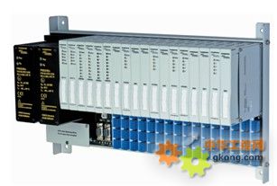

图尔克增强型excom远程I/O系列产品允许将整个现场总线系统的安装从原先的安全区域转移至危险1区进行
快速阅读
    图尔克针对危险1区和2区应用对Excom进行了优化,并且大大扩展了系统的功能。由于相关要求更少,这个具有更小电源单元和更紧凑模块支架的系统目前已可运行于危险2区中。因此,新型Excom系列产品既可用于单独的危险1区应用中,也可用于混合应用中。所连接的现场仪表即使在未预先连接至控制系统的情况下也可启动。

    过去12年间,图尔克一直在为业界提供危险1区使用的Excom远程I/O系统,并且现在已经将其扩展为一个系列,配备了紧凑的模块支架和适用于危险2区的新型电源。该系统可以传输来自外部设备的过程和诊断数据,并可在需要时与HART现场仪表进行通讯。因此控制系统就可以直接获得关于过程值、诊断和总线设备管理的更多信息(数字量)。此外,该系统的拓扑结构所需总线电缆要大大少于基于H1的Foundation现场总线和Profibus PA现场总线系统。
自由选择安装位置
    有了最新的Excom系列产品,用户在选择安装位置时就不再有任何限制。系统可以安装在危险1区、危险2区或者安全区域中。它的好处不仅在于用户不再需要使用专为特定区域而优化的部件,还在于用户可以采用统一的标准对外部设备和现场仪表进行配置和参数化。
    所有产品的功能和处理方式都完全相同。采用GSD文件或DTM进行配置以及进行总线设备管理时都可以采用标准的结构和操作方式。无论在何种情况下,都可以在运行时对系统进行维护和改动。这不仅适用于添加单独的测量点,也适用于通过额外的模块对系统进行扩展。该系统还支持已经得到实践证明的Excom冗余选件。
    一个标准的Ex-i外设可以支持危险0区、1区和2区的信号处理和现场设备控制。如果该外设安装在危险1区或2区中,那么就需要一个经过专门优化的电源单元来产生本安型系统电压,以使外设可以在尽可能接近仪表处接收到信号。与现场总线(此处为Profibus DP)之间的接口也为本安型。该配置方式可以使整个系统在Ex区域中运行时得到完全的维护。
    同样的Ex-i外设现在也可以用在安全区域中。一个新型的模块支架最多可支持24个I/O模块的运行,进一步减少了基本的设备费。由于图尔克已经开发出了一款专用于该应用区域的电源单元,因此整个系统变得颇为紧凑。
    Excom系列产品中的 新成员提供了更加紧凑的模块支架和适用于危险2区的新型电源单元
