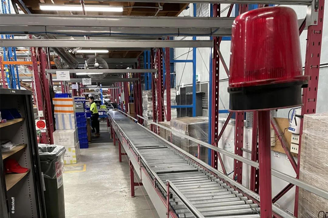

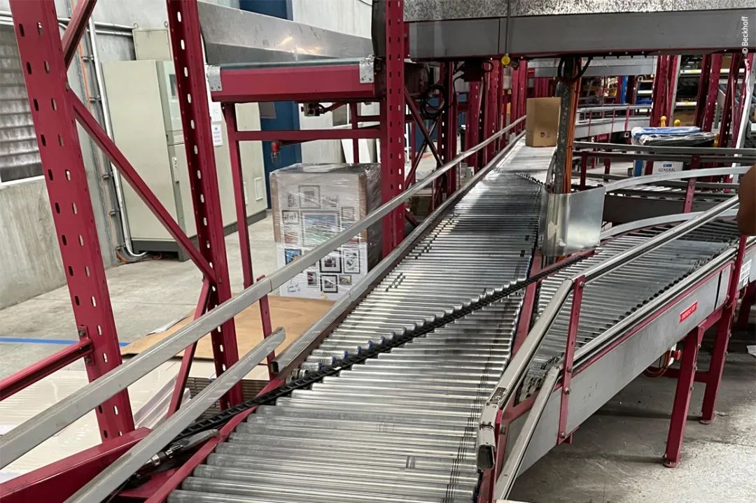

  对于每一家网络零售商而言,仓储物流是其运营架构中的核心基础设施组成部分:一旦输送线陷入停滞状态,往往意味着后续的包裹将无法继续顺利地被送出。为了有效预防此类情况的发生,澳大利亚一家办公设备供应商对其中央仓库的仓储物流设备进行了全面的升级改造。作为项目的领航者,Layer Seven Automation 将输送线上原有的专用分布式控制器全面升级为倍福提供的、依托强大 EtherCAT 通信技术的 PC 控制系统。

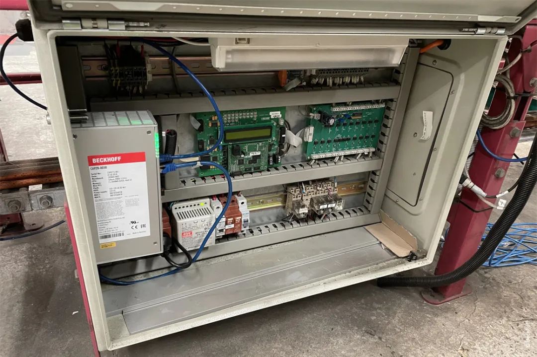

  在最初的系统配置中,每个配送站都独立配备了专用的控制器与条形码扫描仪。Layer Seven Automation 公司致力于构建一个中央控制架构,旨在通过优化资源配置,显著提升系统效率并降低运营成本。每个配送站的条形码扫描仪在精确记录纸箱内物品信息方面起着至关重要的作用。为此,Layer Seven Automation 公司精心选用了支持 EtherCAT 接口配置的扫描仪,并集成了 I/O 接口以实现控制功能。
  首先对一个配电站进行了升级改造,并通过 EtherCAT 将其扫描仪连接至倍福的 C6920 控制柜工业 PC。在初期测试取得圆满成功后,所有 28 个配电站都分阶段逐一迁移至新的系统架构下,并通过总线型拓扑结构(菊花链)与 C6920 连接。Lucky Thommadura 评论道:“物流公司的技术专家和我本人都对解决方案的极致紧凑性赞不绝口,对 EtherCAT 网络所展现的闪电般高速更新能力以及控制器的整体性能更是让我们满意。”毕竟,纸箱上的条形码必须通过 EtherCAT 扫描并即时转发至工业 PC 进行处理。
