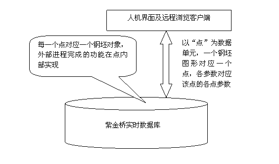

方案二:利用自定义点类型
这里说的自定义点类型方式是指利用紫金桥点开发包自行开发。点开发包中不仅可以添加一些点参数形成新的数据库点类型,还可以完成对该点类型的数据处理。利用这种方法,可以将外部进程的数据处理等工作,直接嵌入到点类型中,能够处理钢坯的各参数信息,在内部完成参数的读写控制。
结构框图
这样对“钢坯”控制更加有效,并逻辑清晰,每一个“钢坯点”为最小的控制单元,并且所有操作均在实时数据库内部完成,系统更有效率。如果,每一个钢坯之间还有关联,或者受其他复杂条件控制的话,还可以添加“钢坯管理点”来实现对钢坯的管理控制。
