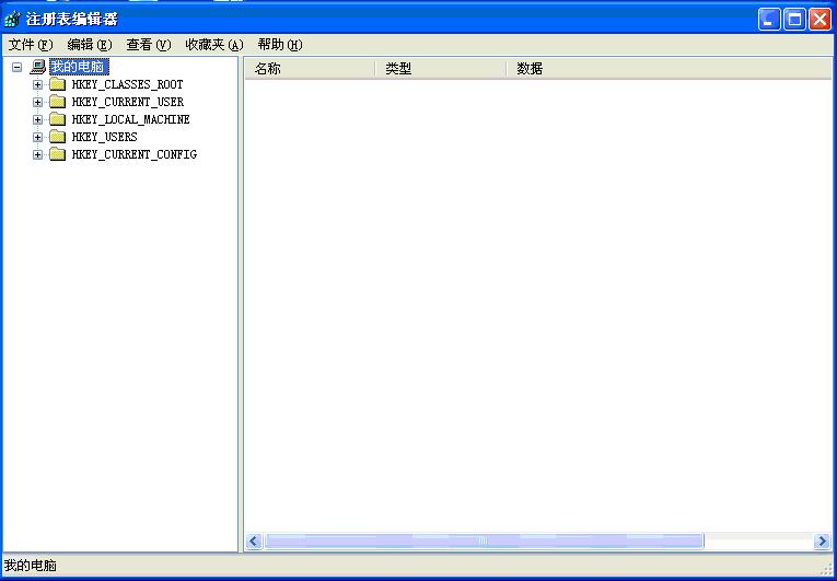

首先,在开始菜单运行中输入“regedit”打开注册表。如图1
                                                                                            图1

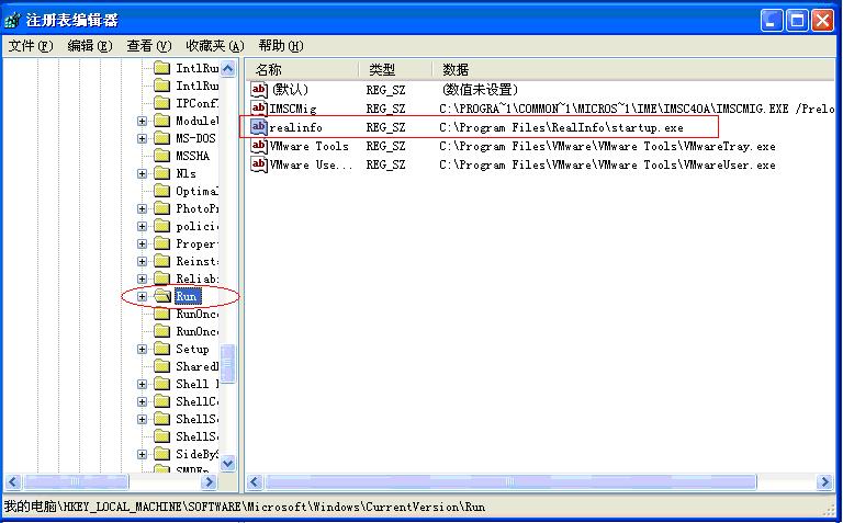

在目录中找到项:
在这个项中新建一个字符串值,名称任意,(本文中名称为realinfo)。
值为:“<realinfo安装目录>\startup.exe”,如:c:\Program Files\RealInfo\startup.exe。如图2
                                                                                     图2
经过以上的配置步骤,就可以达到开机自动运行工程。

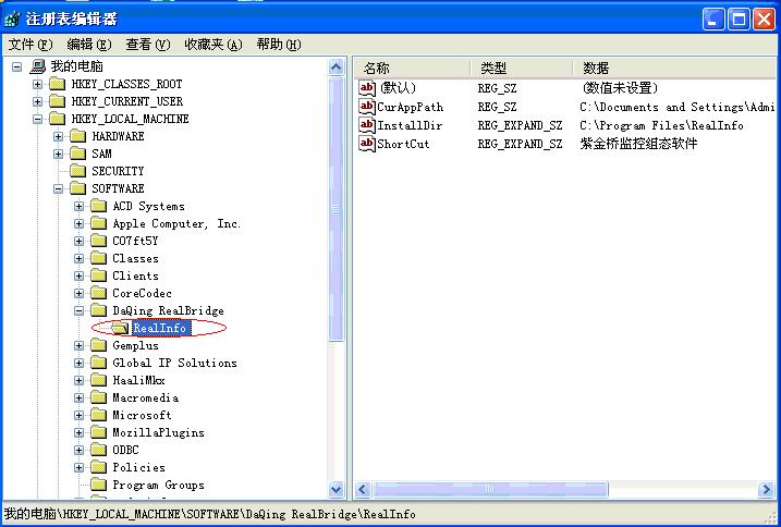

通常情况下,安装紫金桥组态软件后,会在注册表中建立一个属于自己的文件目录。
这个目录在注册表中的:
HKEY_LOCAL_MACHINE\SOFTWARE\ DaQing RealBridge\RealInfo如图3
                                                                                  图3
其中默认有3个项,分别是CurAppPath、InstallDir、ShortCut。
CurAppPath 所关联的是指定当前选中的工程,也就是说运行工程时,会直接运行这个项目录下的工程。这个值是随着上一次进入组态的工程而改变的,使用者也可手动更改它,以方便使用。

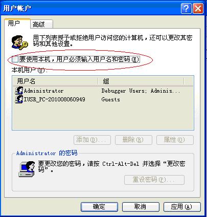

在“运行”对话框中输入“rundll32 netplwiz.dll,UsersRunDll”,单击“确定”。
在弹出的“用户账户”对话框中将“要使用本机,用户必需输入用户名和密码”选项去除。如图4
                                           图4
单击“确定”。

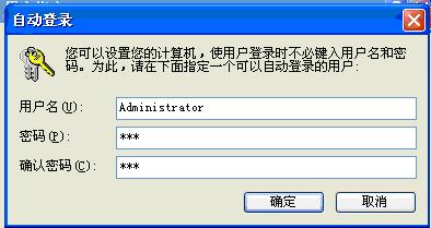

在弹出的“自动登录”对话框中输入系统的用户名和密码。如图5
                                             图5
点击确定后,即可完成登陆后忽略密码输入。

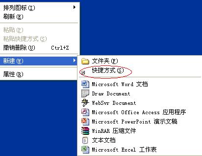

下面介绍一个用于锁定计算机的快捷方式。
首先,建立一个快捷方式,如图6
                                              图6
