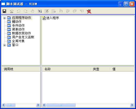

1.打开脚本调试器
     打开组态画面,在左侧的导航树中双击“画面”选项卡下的“脚本调试器”按钮,如下图所示:
 将进入脚本调试画面,如下图所示:

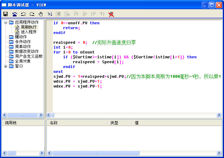

在左侧导航树中可以浏览已编写的客户端脚本。打开一个已编写的脚本,如下图所示:

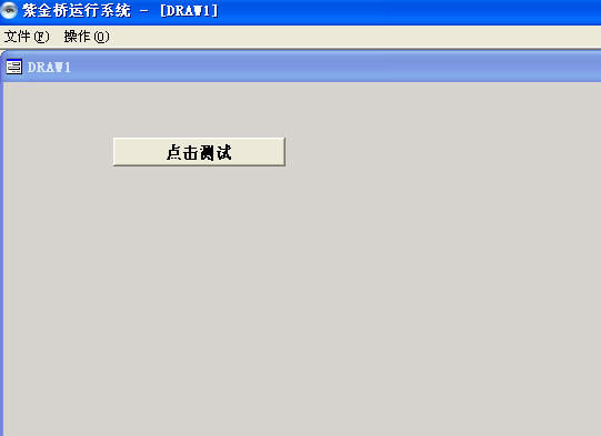

    新建工程,新建画面,在画面中绘制一个按钮,如下图:

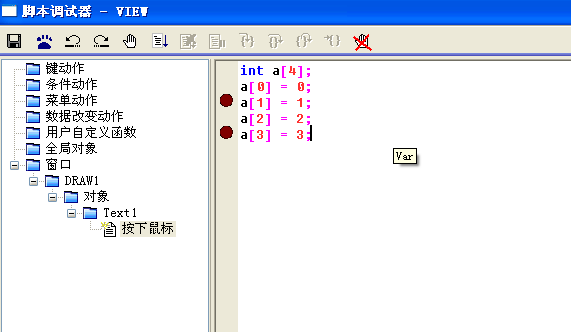

 打开View脚本调试器,点击按钮或者按下F9键在该段脚本中设置断点,如下图所示:

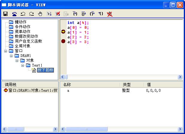

点击按钮,进入调试运行。然后在运行画面中点击该测试按钮,程序自动跳转到第一个断点处并暂停执行,如下图所示:

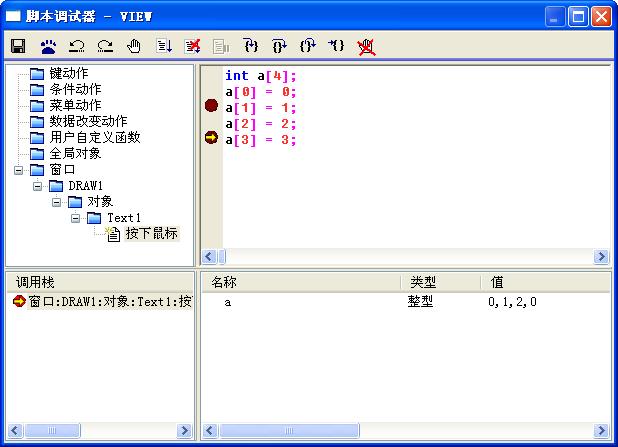

在调试器的下半部窗口中显示了当前变量的实时值,也就是临时数组a的所有元素的值,此时数组a的所有元素为0。点击按钮或按下F8键使程序执行到下一行,如下图所示:

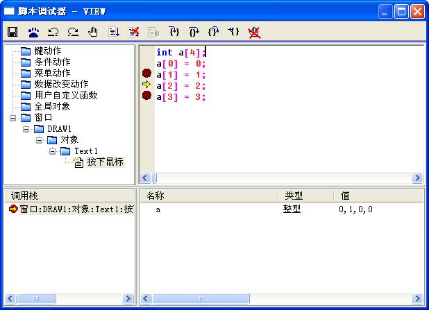

此时点击按钮将执行到下一处断点,或者点击按钮执行下一行语句,程序都会执行到“a[3] = 3;”一行。如下图所示
调试器下部窗口中显示出当前数组a的所有元素值:“0,1,2,0”,表明除最后一行语句以外,其他语句均已执行。此时按下键或者将使程序执行完毕。
