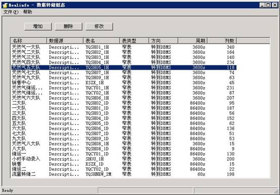

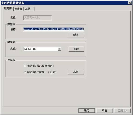

1、依据组态软件的使用惯例,数据转储组件也分为组态和运行两个部分,如下图所示的是组态的主界面:
在这个界面中,用户可以完成增加、删除和修改数据表等操作。数据转储组件将转储的单位定义为数据表,用户可以定义数据表中转储的数据、转储的时间和时间间隔等相关信息。
2、点击“修改”按钮或双击任意一行进入下一步的配置。

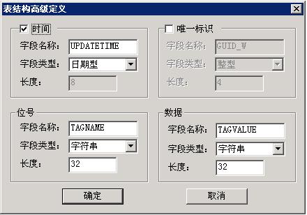

此处的“数据库”指的是与之交互的关系数据库,“数据表”指的是关系库中的任意一个数据表,“表结构”提供了两种交互用的表结构。点击“高级”按钮可以对表结构作更多的配置。点击“确定”完成配置。

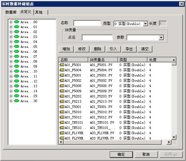

“点定义”标签页提供了对数据表中数据项的配置操作。左侧的树型结构中列出了实时数据中的点信息,用户可以将这些点作为转储数据表中的数据项。在这个界面中用户可以为数据表完成添加、修改、删除数据项等操作。也可以将数据项的信息导出,或从其他文件中引入。

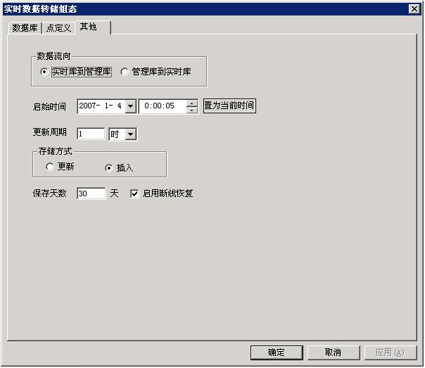

在“其他”标签页中,用户可以配置数据流向、启始时间、更新周期、存储方式等信息。在这里说明一下“启用断线恢复”功能。
在日常的使用中,经常会出现网络不畅,或某台机器断电的问题。当出现问题时,服务器会自动保存数据,待问题解决后将数据恢复,保证历史数据的完整性。用户可以根据需要设置保存的天数。
配置完以上所有信息后点击“确定”完成配置操作。

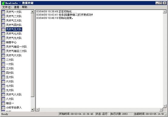

数据转储的运行界面分为两个部分:左侧为各个数据表的名称,右侧为信息显示窗口。
双击左侧数据表的名称,可以查看数据交互界面。

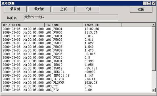

在这个界面中用户可以看到本数据表最近一次交互的时间、交互的点名、以及交互的数据值。受窗口大小的限制,信息是分页显示的,用户可以通过上方的按钮察看不同页的信息。
