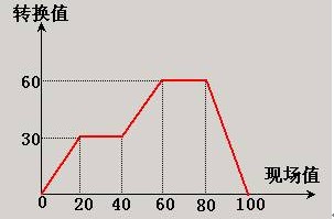

    下面通过一个简单的例子来说明一下分段线性化的使用方法。假设我们需要的转换值和现场值之间有下图红线所示的函数关系:

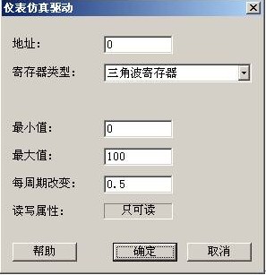

在这里我们使用信波提供的仿真设备驱动程序,来模拟从现场采集到的数据。将导航器切换到数据库页,双击“设备驱动/仿真仪表/紫金桥/仪表仿真驱动”项,弹出设备定义对话框。在对话框中输入设备名Sim,数据更新周期50毫秒,设备地址1,点击“完成”按钮,完成仿真设备Sim的定义。

在点组态管理程序中选择菜单“工程/分段线性化表”,弹出线性化表定义对话框,点击“增加”按钮,弹出的线性化表组态对话框,在此对话框中输入Line作为新创建的线性化表的名字,并设置如下的分段线性化表:
序号
输入值
输出值
0
0
0
1
20
30
2
40
30
3
60
60
4
80
60
5
100
0

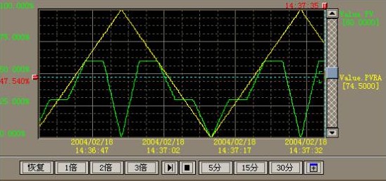

5、绘制实时趋势
    为了方便的观看转换的结果,我们使用实时趋势组件来显示转换前和转换后的曲线图。将导航器切换到画面页,双击“窗口”项创建一个名为Draw1的窗口。点击工具条按钮 ,在随后弹出的子图选择对话框中,双击“趋势分析/实时趋势”组件,在窗口中创建该组件。双击实时趋势组件,弹出设置对话框,在“曲线”页上,在0号笔的位号编辑框中填入Value.PV,在1号笔的位号编辑框中填入Value.PVRAW,同时取消这两支笔的范围获取自动选项,如下图所示:
    将对话框切换至坐标系页,更改时间长度为1分时间间隔为100毫秒,如下图所示:
6、运行系统,查看转换结果。
运行系统,我们能看到实时趋势显示的曲线如下所示:
    黄色的曲线显示的是从设备采集到的数据,绿色的曲线显示的是进行分段线性化转换过之后的数据。可以看到转换后得数据完全满足我们的要求。
