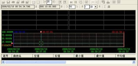

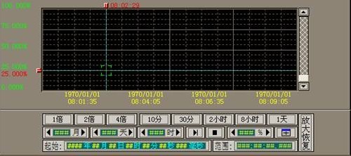

1 通过历史曲线
    通过历史曲线或者趋势分析曲线可以直接查询相关点的历史值,这种方法的优点在于数据很直观,便捷、曲线可以任意放大。
历史曲线
趋势分析:
    历史曲线和趋势分析曲线的不同在于,历史曲线可以通过“打散单元”的操作将该组件分解,自行根据需要重新组合;而趋势分析组件功能更强,提供了历史曲线没有的统计数据、全屏显示等功能,但是不支持分解操作,不能自行组合。

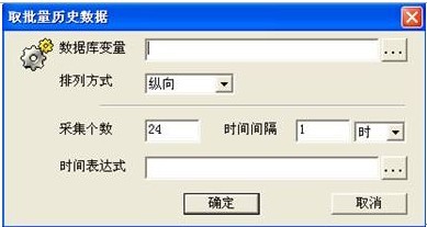

    对于需要获取某段时间内,固定时间间隔的历史记录,通常其行数是固定的,比如需要对一天内的整点数值采样,其行数是24,时间间隔一小时。这种情况下,使用自由报表的“取批量历史”功能最为简单。具体操作方式简述如下:
    首先选中自由报表中需要显示历史记录的一列,然后点击自由报表工具栏中右侧的公式选择按钮,如图所示:
点击后选择“取批量历史”,如图所示:
系统弹出对话框:
    在“数据库变量”中填写所关联的数据点,比如“A1.pv”,根据实际情况设定“采集个数”和“时间间隔”,“采集个数”不能填写为变量。这里的“时间表达式”是指批量历史中首个采集点的时间,可以是一个整形变量,其值是前文中提到的1970年1月1日08:00时过去的秒数。
优点:通过取批量历史的功能,可以轻松的获取某点采集个数固定,时间间隔固定的历史记录。
缺点:无法实现采集时间不固定、采集历史记录个数不固定的要求,无法采集统计值。
小技巧:通常显示历史记录的时候,往往需要在另一行显示该记录相对应的时间,可以选择一列,将该列的输入输出设置为“日期和时间”,然后将该列关联和历史值对应的秒数即可。

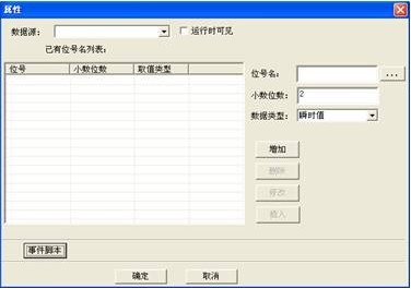

    在紫金桥的图库中“历史数据”选择“历史数据对象”,如图所示:
    将其拖拽置窗口,系统自动增加一历史数据对象,如图所示:
    双击该对象,可以在属性对话框中进行参数设置,如图所示:

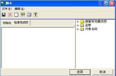

    该组件通常运行时是隐藏的。可以在属性设置对话框中增加所需查询的历史点(可以同时查询多个)。通过点击“事件脚本”,可以在此编写所需的脚本语句,如图所示:
    通常是通过按钮等事件调用历史数据对象的Start(BeginTime, Cycle, Count)函数,通过该函数可以设置查询的开始时间,查询的时间周期和查询的历史个数,并进行查询。当查询结束后,会执行“检索完成时”脚本。一般在“检索完成时”的脚本中通过一个循环语句,把查询到的结果更新到自由报表中。例如脚本:
num=#his.GetColCount();//得到查询的行数
for k=1to num+1step1
#report.settxt(1,k+1,#his.GetTimeText(k-1,0));//得到时间
#report.settxt(2,k+1,#his.GetCellText(0,k-1));//得到变量1的历史值
#report.settxt(3,k+1,#his.GetCellText(1,k-1));//得到变量2的历史值
Next
    该脚本首先获得历史数据对象查询的数据行数,然后逐行赋值给自由报表中指定的单元格。关于该组件的更详细操作可以参看紫金桥软件的说明书。

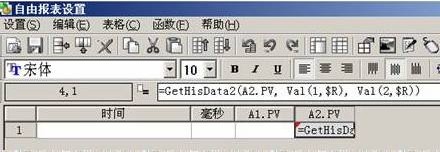

    有时可能需要统计一些离散的历史值,比如在检测行业,每次测量的时间间隔可能不固定,测量次数可能也不确定,这时想查询历史检测记录,使用前面提到的方法都难以实现。这里推荐两种做法:
  • 设置一个标记点,该标记点使用变化率保存历史记录,每测量结束后,都改变一次标记点的值,其他测量值同样保持历史记录,查询时使用“取全部历史数据对象”组件(在图库中“历史数据”中调用),如图所示:
    通过该组件可以查询这个标记点指定范围内的所有历史记录,同时可以查询到该时刻时其他测量值的历史值。比如,工程中有A1和A2两个位号,A1是标记点,现在希望查询A1的在当天的所有历史数据。比如查到的结果是12:23:18.102时刻有一个历史数据,18:43:25.358时刻有一个历史数据。这时希望同时查询A2在12:23:18.102时刻和18:43:25.358时刻的历史数据。进入“取全部历史数据”对象的报表设置界面:
    可以看到,报表的前3列分别是时间、毫秒和查询的位号的数据,可以在后面增加一列,比如A2.PV,见上图。并在下面输入如下的脚本=GetHisData2(A2.PV, Val(1,$R), Val(2,$R)) 。这段脚本的意义是取A2.PV的历史数据,其中时间采用左侧第一列的时间,毫秒数采用左侧第二列的时间。当组件查询到A1.PV的历史数据的时候,会自动地增加报表的行数来存放相应的数据。同时也会自动地复制上面输入的脚本,这样后面的列就能显示A2.PV的相应时刻的历史数据了。
