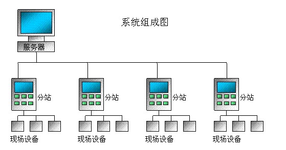

本系统由下面几部分组成:
  • 现场设备
    各种传感器、控制阀、开关等一次仪表,由分站进行控制和管理。它们的数据汇总到分站,对它们的控制命令由分站来下达。
  • 分站
    控制站,由单片机或PLC来完成控制功能,根据功能的差异,又分为主分站和次分站两种。它能够完成从下面一次仪表中采集数据,并根据事先设置的限值来进行报警和断电的控制,是主要的控制机构之一。但是它只能分析控制当前分站下的所有的一次仪表的数据,无法对所有的仪表进行综合分析,也无法完成异地断电功能。
  • 服务器
    计算机服务器,上面运行紫金桥监控组态软件,和下面的各个分站组成网络。紫金桥软件通过网络从下面的分站采集数据,从而能够完成数据的集中处理,也可以对所有的数据进行综合的分析。紫金桥软件把需要进行的控制命令通过网络发送到下面的各个分站,再由各分站去进一步的控制一次仪表。

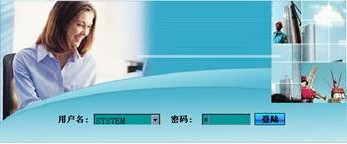

  • 系统登陆
    当进入时,需要进行登陆,只有输入了正确的用户名和密码,才可以进入系统。

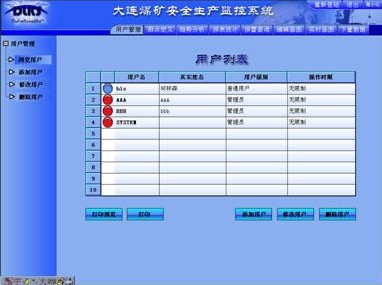

  • 用户管理页面
    如果当前用户有足够的权限,那么就可以进入用户管理页面,添加新的用户或修改删除现有的用户。
用户共有三种:
    ⑴、最高系统管理员,他不可以被删除,也只有他才可以创建或修改其他的系统管理员,他可以进入任何一个窗口,可以进行任何一个操作。
    ⑵、普通管理员,他不可以创建或更改其他的任何管理员,但是可以创建操作工用户,他也可以进入任何一个窗口。
    ⑶、操作工,他不能创建其他任何用户,可不能进入系统配置窗口,只能查看画面或检索数据。

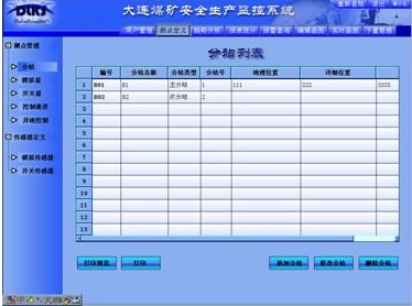

  • 测点定义页面
    它包括分站的定义、模拟量和开关量的定义、控制通道的定义以及异地控制的定义。系统会根据新定义的分站或通道创建新的位号,并且同时自动给新创建的位号进行驱动连接,最后系统会自动的使用新的信息初始化相应的分站。初始化分站之后,系统会自动地采集该分站的数据,并进行报警和控制功能。另外为了方便通道的定义,系统提供了模拟传感器和开关量传感器的定义,这样在定义通道时只需要选择了正确的已经定义过的传感器类型,系统就会自动地取相应传感器的缺省设值,减小了通道定义的工作量。

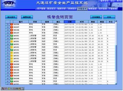

  • 报警查询
    在当前页面可以查看当前发生的实时报警,也可以在当前页面确认已经发生的报警。
    同时也可以查看任意一天的历史报警。对于检索到的报警,可以打印下来仔细分析。

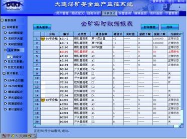

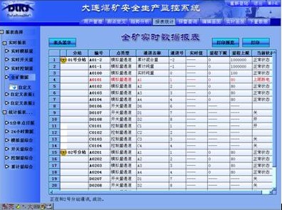

  • 实时报表和历史报表
    可以在当前页面检索实时数据报表,如上图所示,有报警或断电的通道将会以不同的颜色显示出来。可以在实时数据报表中查看通道的当前值,也可以在实时数据报表中查看各个分站的通讯状态。
在当前页面中也可以检索各种历史报表,比如5分钟单点日报,24小时数据报表,以及各种综合报表。

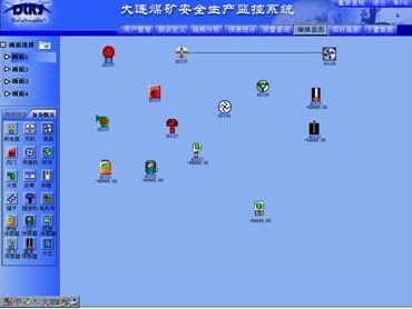

  • 画面编辑页面
    在此页面中可以通过左侧的简单图元和复杂图元面板来在画面上创建新的图元。双击相应的图元即可选择关联的通道,系统就会以动画的形式来反映相应的通道的数据。比如风扇的旋转,风门的变色,液位的升降和管线的流动等等。可以在此页面方便的进行更改各个图元的位置,编辑大小,修改文字等工作。当前页面只有系统管理员才可以进入。
