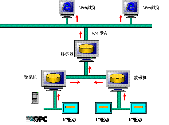

该系统的核心是紫金桥实时数据库,它负责获取各分站的数据,并通过WEB发布功能将收到的数据动态显示在用户的IE浏览器上,并且可以设置群集功能增加系统的稳定性,还可以自定义数据转储,将实时数据库中的内容定时保存在关系数据库中。以下是系统的结构简图:
其中,服务器端安装了紫金桥实时数据库,主要负责数据的汇总、发布和转储;数采机安装了紫金桥组态软件,主要负责数据的采集和传送给服务器端。

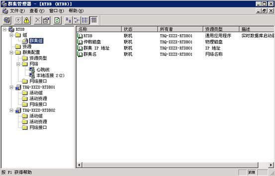

  • 群集
群集是一组通过协同工作方式运行同一套应用程序并针对客户端及应用程序提供单一系统映像的独立计算机。群集技术的目标在于通过多层网络结构进一步提高伸缩能力、可用性与可靠性。

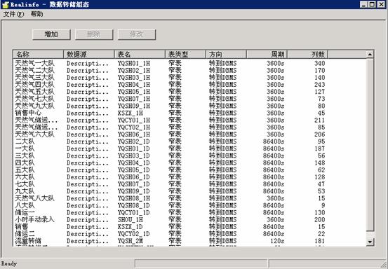

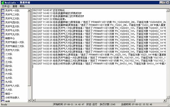

  • 数据转储
通过数据转储可以把实时数据库中的值按照一定的周期转存到关系数据库中,这样用户就可以使用关系数据库所提供的各种功能对数据进行处理。
在“数据转储组态”中设置数据源、表名称、表类型、方向、周期等信息。
在“数据转储”对话框内察看各转储量的信息。

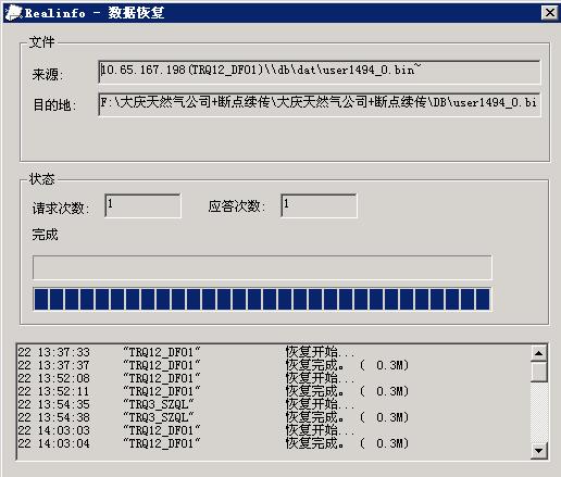

  • 数据恢复
数据传输过程中难免出现意外情况,当前置机和服务器间通信出现中断时,就可能导致数据的丢失。如果设置了数据恢复功能,就可以在通信恢复畅通的情况下,将未上传的数据补充到服务器端。

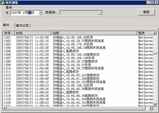

  • 事件浏览
事件浏览功能记录了实时数据库的相关操作,包括系统启动信息、网络连接信息、设备故障信息等。通过这些信息可以了解系统的运行日志,对系统的维护提供了有力的支持。
