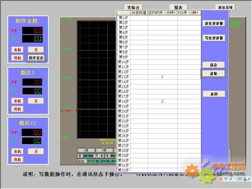

第2部分:与日本岛电仪表SRS13进行通讯
    日本岛电仪表 SRS13是一种带32段程序设定的仪表每步有,SV目标值,运行时间,PID号。需要通讯的参数有:PV,SV,COM,AT,OUT。如图2所示。往32段里写参数的过程是先把地址901写成你要写的步号,然后把设定值、运行时间、PID号分别写到地址950、地址951、地址952里。我们用紫金桥报表很容易实现这个功能。
图2上润通讯截图
    有些用户在使用仪表时需要反复使用几张工艺参数表,那么我还可以把这些工艺参数表存到电脑里,在需要时调出来传送到仪表中即可。用紫金桥软件很容易实现。需要注意的地方是当计算机与岛电通讯速度为38400时,页面刷新的速率可选1秒。最后还有的客户希望限制软件的使用时间,这点我们也很容实现了。
