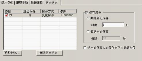

在前置机上,需要对采集数据所需要的点进行历史组态:
    对点进行了“保存历史”的设置之后,点的数据会根据相应的设置需求进行历史数据的保存。

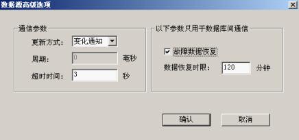

    在中心服务器上,需要对远程数据源进行设置,设置的具体方法为:在紫金桥组态开发环境中,展开“公共”选项卡的”数据源”,双击需要设置断点续传的数据源节点,进入“高级选项”:
通讯参数包括两个选择:变化通知和周期查询;要使用断点续传的功能,必须要钩选上故障数据恢复,可以进行设置数据恢复的时限。
以上设置完成之后,运行系统就包含了断点续传的功能。
