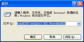

  • 在运行框中输入“rundll32 netplwiz.dll,UsersRunDll”,或“control userpasswords2”,单击“确定”。如下图:

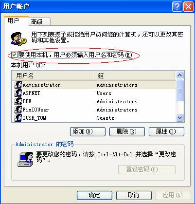

2.完成上述操作,即可打开“用户帐户”对话框,如下所示:
将上图中的“要使用本机,用户必须输入用户名和密码”选掉,点击“确定”或“应用”按钮。

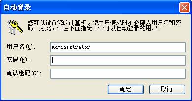

3.完成以上步骤系统会弹出“自动登陆”对话框,如下:
在此填入与用户名相对应的用户密码。

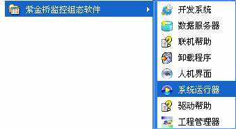

A.在开始菜单中找到紫金桥系统运行器,如下图
B.选中之后,点击鼠标右键,然后将其拖动到系统的启动项里,如下图
C.释放鼠标,选择复制到当前位置,如下

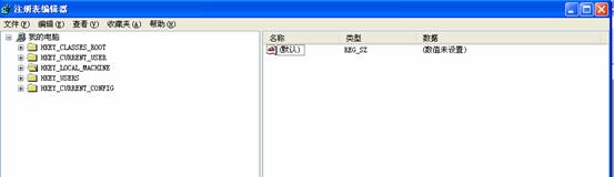

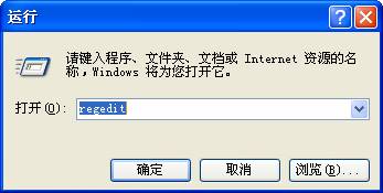

  • 在运行里输入“regedit”,打开注册表编辑器,如下
B.查找到项:
HKEY_LOCAL_MACHINE\SOFTWARE\Microsoft\Windows\CurrentVersion\Run,如下

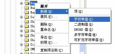

C.添加启动项
在这个项中新建一个字符串值,点击鼠标右键即可新建,如下

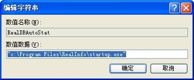

设置名称为:RealDBAutoStat,值为:“紫金桥软件安装目录\startup.exe”,如:”c:\Program Files\RealInfo\startup.exe”,如下
这样即可将工程的启动添加到系统的启动中。

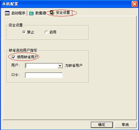

打开所要启动的工程,进入组态,打开导航器下公共目录下的“本机配置”,如下
打开“本机配置”对话框,如下
选择“安全设置”项,,钩选“使用缺省用户”,并填入所用使用的用户名和密码,这样系统启动时就会自动使用该用户名和密码登陆。
