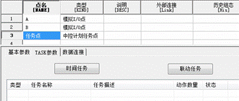

1、任务点的组态
在实时数据库中建立一个中控计划任务点,它包括所有要建立的时间任务及其动,还有联动任务及其动作。

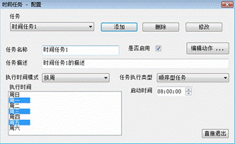

2、建立时间任务:
时间任务的管理包括:任务的增加、任务的修改、任务的删除,以及每个任务中包括的动作的增加、动作的修改、动作的删除。
时间任务的属性:
1)名称:任务的名称(它是任务的唯一标志)
2)描述:任务的说明
3)类型:任务执行类型(指明动作的执行方式),包括顺序型任务、并列型任务
4)是否启用:禁用(任务将不可用),启用(将任务变为可用)
  • 执行时间模式:包括:每月、每周
  • 相应模式下的启动时间:每个模式下任务开始生效的相对时间

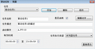

3、建立联动任务:
联动任务的属性:
2)描述:任务的说明
5)有效时间:在一天中,从开始时间到结束时间之内,任务是可用的
6)启动条件:该任务启用,该任务的触发条件为真,启动条件为真

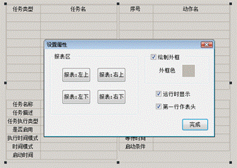

2、任务组件设置:
任务组件在组态时,可以设置组件的外观颜色、表头等。

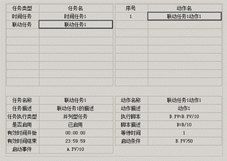

  • 任务组件运行:
在任务组件运行之后,所有的时间任务和联动任务便会显示在组件上。选中某一个任务之后,可以查看该任务的属性,它包含的动作都会显示出来,同时可以查看某个动作的属性。
通过组件的脚本函数,可以实现在运行时候的任务配置和任务控制。
