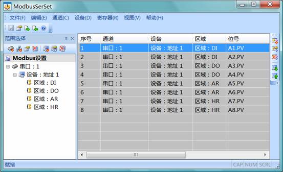

Modbus服务器的配置程序在紫金桥软件的安装目录中,名为ModbusSerSet.exe,运行时的界面如下图所示:
Modbus服务器运行的时候,把紫金桥的数据库点映射到Modbus中的寄存器区域中,运行时的逻辑结构如下所示:
使用Modbus服务器配置程序的工具条或菜单就可以定义通讯介质和通讯设备,如下图所示:
此工具条的前4个按钮是定义、修改或删除通道(也就是通讯介质)的,后三个按钮是进行设备相关操作的。

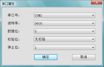

比如下图是定义串口通道的对话框:

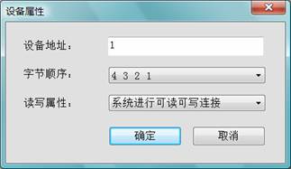

下图是设备属性设置对话框:
当增加了一个设备之后,该设备就自动地拥有了4个区域,分别是DI、DO、AR、HR区域。它们和Modbus命令的对应关系如下表所示:

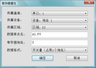

寄存器的属性对话框如下图所示:
当区域是DI或DO区域的时候,只可以选择开关量格式。当区域选择了AR或HR区域后,可以选择如下的数据格式:

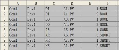

选择工具条,就可以把当前的内容导出为txt文件。
文件的格式如下面Excel表格所示:
意义如下:
第一列是通道名称,Com1表示通道是串口的,串口号为1,Net502表示通道是以太网,端口为502。
第二列是设备名称,Dev1表示设备的地址为1。
第三列是区域名称,可以为,DI、DO、AR、HR。
第四列是紫金桥数据库中的点名,注意需要包括参数名。
第五列是该寄存器的地址,从0开始。
第六列为数据格式,可以为BOOL、WORD等,对应关系见下表:

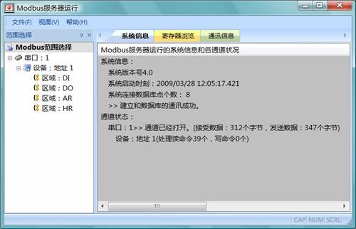

紫金桥的Modbus服务器运行程序在紫金桥软件的安装目录中,名称为ModbusServer.exe,运行时的界面如下图所示:
右侧是信息显示区,共有3个标签,它们的意义如下所示:
  • 系统信息
系统信息页面显示系统的总体的运行情况,包括显示的版本号,系统启动的时间,系统连接的数据库点个数,和数据库连接的情况,以及各个通道的运行状态。其中通道的运行状态中显示通道的打开情况,收发命令的字节数,各个设备处理的读写命令的个数。
