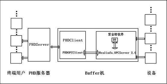

  在MES数采系统中PHD作为OPC客户端,紫金桥作为OPC服务器。下图是MES数据采集系统示意图
MES数据采集系统示意图

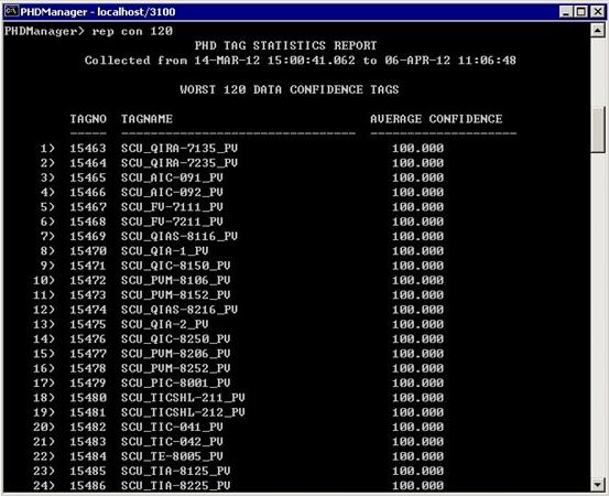

  3、查看PHD的可信度(连接是否成功)
  PHD启动后在dos界面里敲入PHDman--回车--得到PHDmanager-----再敲入rep con 120(数据点的数目:随意敲个大于0的数,推荐120)---界面上列出了一批点的可信度,至少要有一个为100才说明这批书可信,如果全为0的话则表示数据不可信 -----可以继续敲入mon que 点名(执行“rep con 100”后会列出这100个点在PHD库中的点名)查看某点的值。如下图:

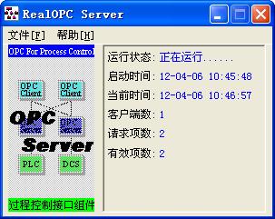

  第三、看RealOPCServer连接状态如下图:
RealOPCServer状态图
  其中客户端数就表示访问紫金桥OPCServer的OPCClient数目,1就表达有一个客户端访问紫金桥OPC服务器。再看PHD可信度,如果二者都正常就可以判断PHD正常访问紫金桥OPCServer。

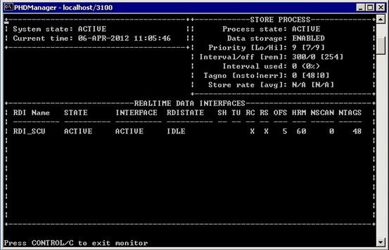

  2.PHDOPCClient有问题在运行里/cmd/phdman Mon sys查看,如下图:
  其中RDI_SCU是PHD定义的和RealOPCServer通讯的接口
  Start:是表示和PHD通讯状态,ACTIVE表示正常。
  INTERFACE:是表示和RealOPCServer通讯状态,ACTIVE表示正常。
