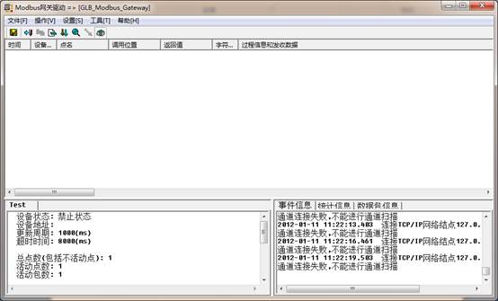

  建立完工程后,启动工程,鼠标左键单击紫金桥组态软件任务栏图标,单击后,显示如下图所示菜单项,
  点击驱动调度程序,调度驱动程序如下图所示:

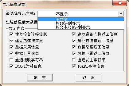

  点击调度程序菜单,设置->显示设置菜单项,弹出显示信息设置对话框,如下图所示:
  显示方式设置为16进制显示或按文本/16进制显示,具体选择哪一个,视驱动通讯协议而定,如果设备驱动协议是ASCII码,建议选择按文本/16进制显示;如果设备通讯协议是二进制方式,建议选择16进制显示。
  选择显示方式,点击确定按钮,完成显示设置。

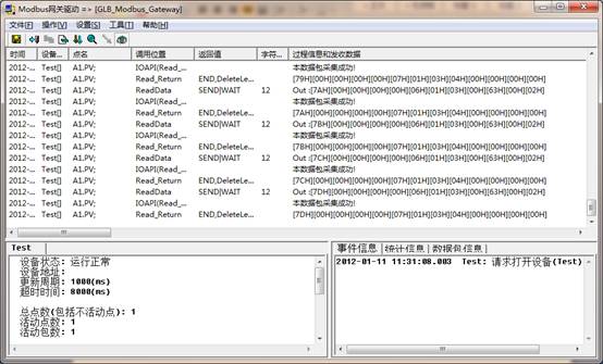

  现在可以看到,驱动调度程序显示通讯信息;如果没有显示,重启工程或点击菜单,操作->重置所有设备。驱动调度程序显示通讯信息,如下图所示:

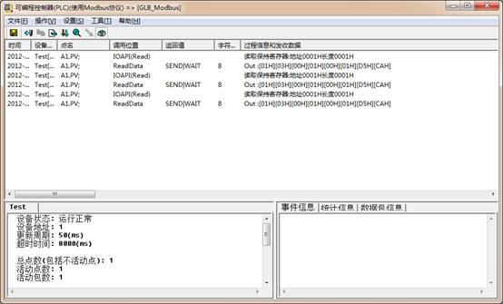

如果只看到如下图所示字样,
只有Read Data  SEND|WAIT,表明采集命令已经发出,设置没有响应。
此时,做如下检查:
1.检查硬件连线是否正确;
2.紫金桥工程设备相关设置(波特率、设备地址等)
3.如果1、2项都正确,查看设置相关资料,确认发送采集命令是否正确。
发送采集命,设置无响应,现象如下图所示:
