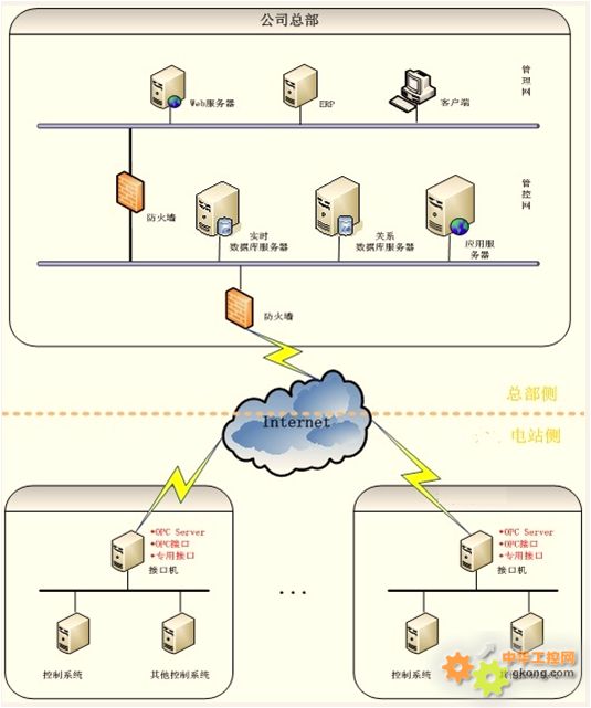

2.1     系统整体架构
系统整体架构图
系统整体采用集中式数据采集架构,整体分为两个部分,分别是下属各光伏电站和集团总部。
(1)下属光伏电站企业
架构底层为下属电站企业层,包括多家公司。在各个分公司分别放置一台接口机,接口机可根据集团需要监视的指标和采集频率从各电站系统中采集逆变器、汇流箱、直流屏等系统数据。接口机上运行采集电站系统的接口软件。在接口机与电站系统之间加装防火墙,保障生产系统的安全性。
典型光伏发电站拓扑图如下:
(2)公司总部
架构上层为公司总部层。该层用千兆交换机进行组网,连接的设备有紫金桥实时数据库服务器、应用服务器、数据发布服务器、数据采集接口机。
系统采用集中式数据采集方式,在公司本部部署一台数据采集接口机,通过运行接口软件将下属各电站企业接口机的实时数据采集到公司总部紫金桥实时数据库服务器中。采用集中式数据采集可以保证数据的安全性和保密性,减少系统的故障点,使系统易于管理和维护;可以节约成本;
紫金桥实时数据库服务器用于接收、处理、存储来自各电站企业逆变器、变流箱、直流柜、电表等系统的实时数据;
应用服务器提供系统需要的管理信息统计,指标计算等业务应用;
数据发布服务器用于数据的发布,管理员可以通过IE访问数据发布服务器,可以配置、管理和发布网页,普通用户经授权后在任何位置都可以通过IE浏览器来访问网页,查看网页发布信息。
