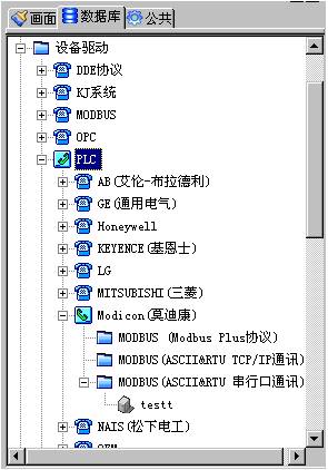

2. 进入紫金桥®监控组态软件开发系统,选择导航树中“数据库”目录下的“设备驱动”,如下图所示:
3. 在“设备驱动”目录下罗列着各种I/O设备驱动,如果您的界面下的驱动数目较少,可能是您还没有安装驱动包,请到www.realinfo.com.cn网站下载安装。在“设备驱动”目录下选择“PLC”目录,然后选择“Modicon(莫迪康)”,可以看到其下有两种方式的PLC,这里选择MODBUS(ASCII&RTU串行口通讯),双击该选项,弹出“I/O设备驱动”,如下图所示:

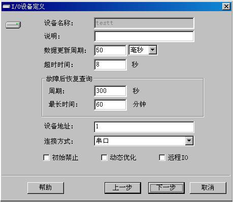

4. 在“I/O设备定义”对话框中的“设备名称”后填写您对该设备起的名称,这里填写为“testt”,设备地址后填写“01”,这里要注意的是,设备地址需要参考实际现场设备来确定,有的现场设备通过相关软件设定设备地址,有的是通过一些硬件操作来确定设备地址等,这里填写为“01”,实际操作时可能为其他值,在“通信端口”中选择“COM1”您也可更具实际情况选择,然后点击 按钮,进入“端口设置”对话框,如下图所示:
您可以根据实际情况对端口进行设定,然后选择“保存”按钮,保存设定。
提示:有时新建了相关的设备后,无法连接成功,其原因就是端口设置不对。
5. 由于这里选择的设备是采用Modbus协议的,还需要对其进行相关设定,如下图所示:
根据需要选择相关选项后,点击“完成”按钮保存相关设定。
6. 完成以上步骤后,您可以看到在开发界面的导航树中设备驱动里增加了刚才定义的设备,如下图所示:
