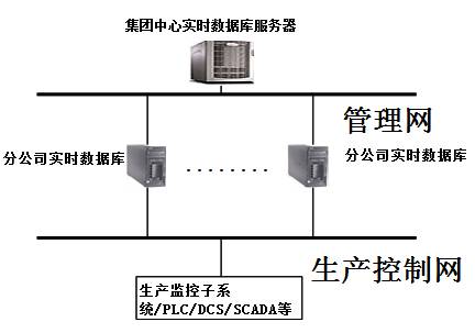

1.1 系统结构图

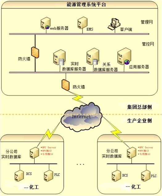

1.3系统逻辑架构图
系统逻辑架构图
系统逻辑架构图如上图所示,分为生产企业侧和动力集团总部侧。
(一)生产企业侧
在各化工厂,部署厂级实时数据库服务器,其上安装紫金桥实时数据库软件(包括OPC接口软件等)。通过OPC接口软件将各分公司独立的监控系统的实时数据采集并上传至总部侧实时数据库服务器中。
分公司实时数据库具有缓存功能,当由于网络、数据库服务器或其他故障引起数据无法上传时,分公司实时数据库缓存从监控系统采集的数据,当数据上传恢复时,将缓存的这部分数据继续上传恢复到数据库服务器,保证数据的连续完整性和准确性。利用缓存功能,能够有效地防止数据丢失,而且单个节点的故障不影响其它系统数据采集,起到故障隔离作用。
(二)集团总部侧
为保证系统安全,总部侧划分为2个网络,分别是管控网层和管理网层。在管控网安装紫金桥实时数据库服务器和关系数据库服务器。实时数据库作为核心,提供数据的采集、压缩存储、查询、管理等功能,配有管理工具对实时数据库进行配置管理;关系数据库用于存储各分公司关系数据。应用服务器用于绘制流程图,制作报表,用于对数据进行分析应用。管理网层中Web服务器用于网页发布,可通过网页的形式对流程图、趋势图进行浏览。同时系统可与EMS系统相连,便于EMS系统对实时数据库数据的应用。
