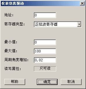

    在这里我们使用信波提供的仿真设备驱动程序,来模拟从现场采集到的数据。将导航器切换到数据库页,双击“设备驱动/仿真仪表/紫金桥/仪表仿真驱动”项,弹出设备定义对话框。在对话框中输入设备名Sim,数据更新周期50毫秒,设备地址1,点击“完成”按钮,完成仿真设备Sim的定义。

    在导航器的数据库页,双击点组态项,进入点组态管理程序,在管理程序中我们创建一个名为Value的模拟IO点。将点属性切换到数据联接页,点击更多参数按钮,我们能看到在新增的参数中有PVRAW出现。选择PVRAW参数,点击右侧的“增加联接项”按钮,给PVRAW参数增加一个数据联接,设置如下图所示:

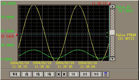

4、绘制实时趋势
为了方便的观看量程转换的结果,我们使用实时趋势组件来显示转换前和转换后的曲线图。将导航器切换到画面页,双击“窗口”项创建一个名为Draw1的窗口。点击工具条按钮 ,在随后弹出的子图选择对话框中,双击“趋势分析/实时趋势”组件,在窗口中创建该组件。双击实时趋势组件,弹出设置对话框,在“曲线”页上,在0号笔的位号编辑框中填入Value.PV,在1号笔的位号编辑框中填入Value.PVRAW,同时取消这两支笔的范围获取自动选项,如下图所示:
将对话框切换至坐标系页,更改时间长度为1分时间间隔为100毫秒,如下图所示:
5、运行系统,查看结果
运行系统,我们能看到实时趋势显示的曲线如下所示:
    黄色的曲线显示的是从设备采集到的数据,绿色的曲线是显示的转换过之后的数据,通过对比可以看出量程转换的效果.
