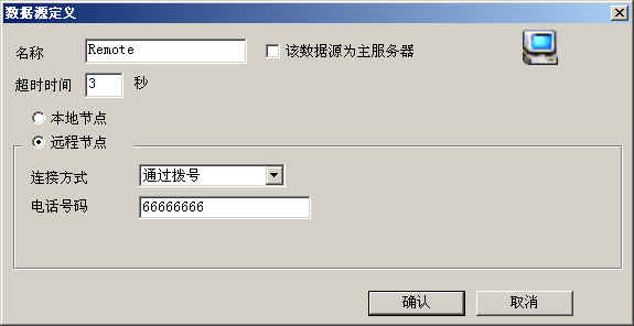

    紫金桥的分布式网络可以通过拨号方式进行通讯,建立分布时网络时选择拨号方式,进入到组态环境,在导航树中选择"公共/数据源":
    选择远程节点,连接方式选择通过拨号,电话号码指定的是服务器端使用的电话号码,而不是本机使用的电话号码。

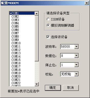

    启动串口客户端程序TelClient.exe,选择菜单"文件/配置Modem",进入到Modem配置:
    需要指定串口的通讯参数,注意与服务器端保持一致。设备类型是ISDN还是模拟调制解调器取决于实际选用的设备。如果是ISDN设备,还需要电信运营商提供相应的服务。

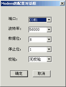

    对服务器端进行配置,在提供服务的计算机上,启动TelServer.exe,选择菜单"文件/配置Modem",进入到Modem配置:
    注意串口参数与客户端保持一致。
    同样在服务器端需要启动拨号数据服务器,进入到组态环境,选择"公共/本机配置",选择启动程序设置页,选择拨号服务器就可以了,则此时一个拨号远程数据源就已经建立了。
