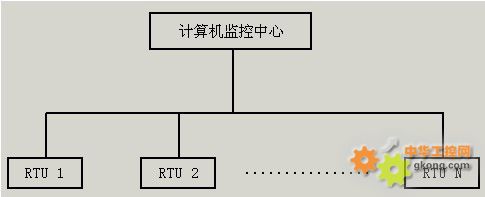

       在城市水网计算机监控体系中,其结构如下:
       在计算机监控中心主要实现以下功能:通过有线或无线数传方式实现监测管网各种类型的工艺参数,并将回收的数据以友好的图形界面提供给用户,建立历史数据库、报警管理、报表打印、共享回收的数据和系统工程师可在中心站(或任意其它RTU)上对RTU进行远程维护及监视;现场RTU实现对现场数据的采集和控制命令的执行;向管理网提供各类实时历史数据。
