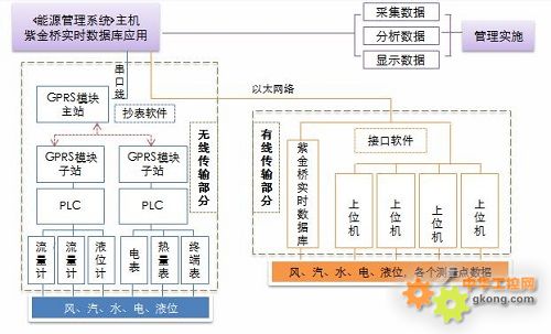

3.1架构图

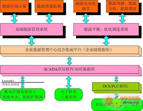

3.2系统软件结构图
3.3系统功能
(1)各种能源实时分类、分户(各个分厂、车间)及三级精确计量,计量数据远程传输并存贮在中心实时数据库。
(2)系统实时监测各供电回路的电压、电流和功率等电力参数,在线分析各种用电回路的需量与质量,识别有效负荷与无效能耗,厂区配电网线损分析,变压器负荷率及效率分析等,从而可通过技术或行为节能方式,实现企业的有效节能。
(3)系统实时监视各类供电回路的开关状态,有功无功无功率,供电回路三相不平衡,缺相及开关跳闸报警,变压器、高耗能设备超限报警等,从而确保供配电系统安全稳定运行。
(4)对泵、风机和空压机等大功率电机,采用变频调速,并实现变频器实时在线联网,实现根据需量动态调节,达到节能的目的。
(5)对水管网系统建立流量平衡系统,在对各主要用水进行精确计量的同时,实现系统流量的平衡对比。实时分析管网的工作状况,及时发现跑、冒、滴、漏等异常状况,避免能源的无谓浪费。
(6)采用棒图显示各类能源消耗大小,用饼图显示各分项电耗所占的比例,用趋势图显示能耗的变化趋势;
(7)系统按日、月、年打印或显示用能消耗报表,并可提供用能的同比与环比报表;
(8)以实时监测数据为依据,对企业用能进行能效分析,包括企业整体用能及各重点生产工艺和重点用能设备的能效分析。通过实际的分析对比,挖掘各方面的节能潜力,实行节能改造,实现企业有效节能。对已改造完成的项目,通过能效分析数据来验证节能效果。
(9)通过与现有系统的融合与对接实现数据共享,提高企业能源的自动化和精细化管理水平,对企业的生产起促进作用,使产品的生产数量与质量更有保证;
(10)软件采用模块化结构,方便今后系统的扩展。
(11)系统能耗数据可远程上传至集团中心能源管理中心。
