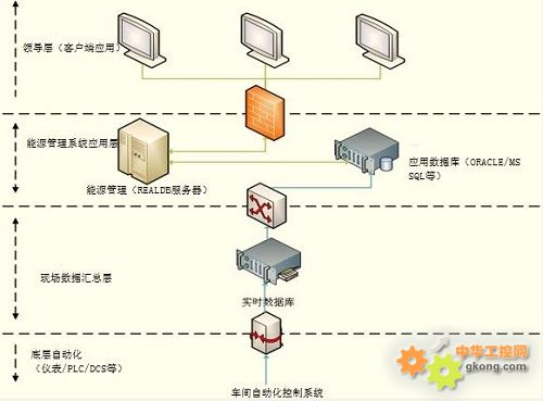

2.1系统逻辑架构图

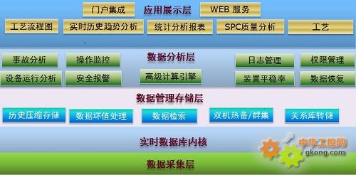

2.2实时数据库系统基本功能架构

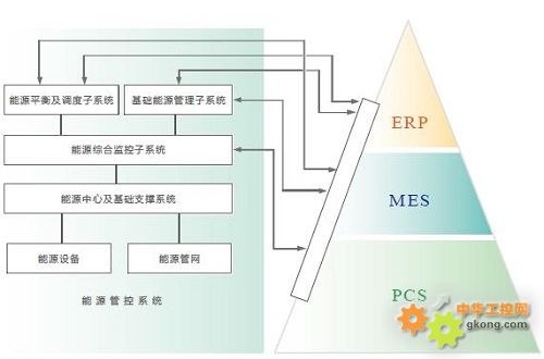

2.3能源管理系统功能应用及功能架构
制造业企业自动化、信息化一般分为过程控制系统(PCS)、制造执行系统(MES)、企业资源管理系统(ERP)等三个层次。能源管控系统与企业信息化的关系图如下图:

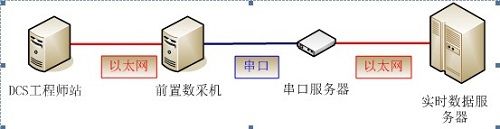

1.DCS系统采集方式:
前置数采机通过以太网远程采集工程师站的OPC Server数据到前置数采机,需要在工程师站配置DCOM服务,包括OPC Server和 OPCEnum。前置数采机和实时数据库服务器之间通过串口通讯,为了延长通讯距离增加串口服务器。

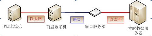

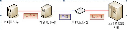

2.PLC控制系统上位机(Modbus TCP Server)采集
PLC上位机配置ModBus Server,前置数采机通过以太网ModBus驱动采集PLC上位机的数据,前置数采机和实时数据库服务器之间通过串口通讯,为了延长通讯距离增加串口服务器。
3.PLC控制系统上位机(OPC Server)采集
前置数采机通过以太网远程采集上位机的OPC Server数据到前置数采机,需要在上位机配置DCOM服务,包括OPC Server和 OPCEnum。前置数采机和实时数据库服务器之间通过串口通讯,为了延长通讯距离增加串口服务器。
4.PLC控制系统上位机(无OPC Server)采集:
通过串口与上位机通信,需要在PLC上位机中安装紫金桥远程IO数采程序。紫金桥远程IO数采程序是紫金桥公司特意为这种安全采集而开发的,程序本身很小,经过了严格的测试,不会对系统构成任何威胁。紫金桥远程IO数采程序在PLC上位机采集到数据后,通过上位机的网口将数据传输到前置数采机。前置数采机和实时数据库服务器之间通过串口通讯,为了延长通讯距离增加串口服务器。

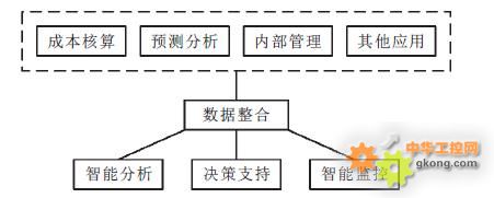

(2)监管平台功能
能耗数据的汇总、统计、分析、对比等直观功能是通过对中心实时数据服务器的数据库加以二次开发利用得到展现。而这些结果是对目标的管理,辅助企业领导人制定考核、管理方案及决策。如下图所示:
