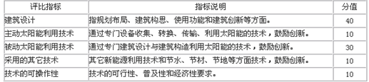

    6.评比指标解释:作品评分采用100分制
