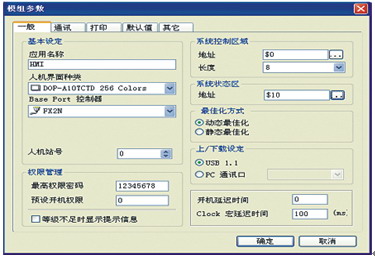

    通过系统控制区驱动。设定方法:设定系统控制区长度为8。具体步骤如下:
(1).系统控制区设置
    第8个WORD为控制标志缓存器(CFR2)。其中Bit 8为打印驱动标志位,Bit 9为打印换页标志位。当Bit 8=ON时,打印当前人机显示画面;当Bit 9=ON 时,打印换页。

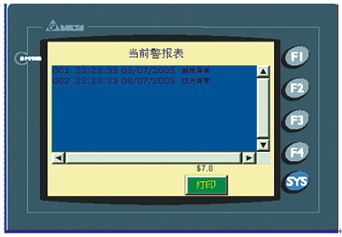

(2).画面编辑
    可以直接打印当前警报/历史警报表,历史数据表/历史曲线等当前画面上显示的所有资料。

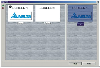

输出报表组件---选择输出至打印机,点选项内的打印排版管理选项。如下图所示:
    将预排版打印画面拖拉至右边框中,如需要移除直接点击右框中需删除页号按DEL键,即可删除。可选择多页打印,但排版好的打印画面无法显示于人机界面,因此须注意,若画面已被选择为排版打印画面时,换画面按钮无法选择此画面(编译出错)。
