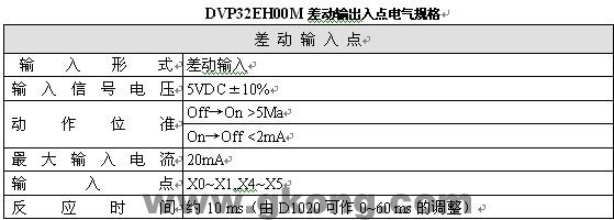

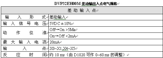

     DVP32EH00M之X0~X1及X4~X5均为DC5V高速输入电路(其余为DC24V输入)。此高速输入电路工作频率可达200kHz,主要是用以连接差动(双线式) LINE DRIVER输出电路用,也可使用单端之DC5V SINK/SOURCE输入,或将之变成单端之DC24V SINK/SOURCE输入,这也解决了某些特殊传感器低电压(DC5V)时无法由PLC采集其状态的问题。

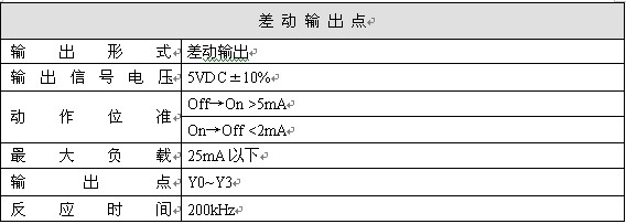

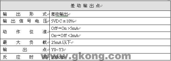

     DVP32EH00M之Y0~Y3为DC5V高速输出电路,其余的可作普通输出点,高速输出点可直接采用LINE DRIVER方式与伺服驱动器连接,通过脉冲控制伺服机构的执行。
