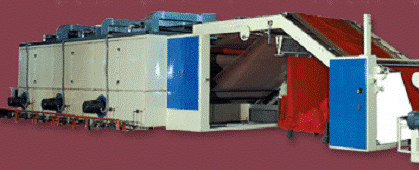

    在温度和流体流量相关的温控系统中,常使用电动阀门来作为执行器,通过调节阀门开度来调节流体流量,从而使系统温度达到设定值。这种温控系统常见于大型的需要烧结、冷凝或直接加热不便的场合,如陶瓷隧道窑、中央空调、冷冻仓库、锅炉及热油加热辊轮等。
    因为控制温度方式较为特殊,普通温控器在这些场合无法使用。台达针对这种特殊性,特别推出了专用阀位控制器,并在无张力烘干机上获得成功。
    无张力烘干机用于对成品布料的烘干及定型前的加热干燥,其加热源为外部送进烘干炉的蒸气。要控制烘干机的温度,就要通过调节阀门开度来调节蒸气流量,而且温控精度必须控制在正负2℃内,因此对温控器的要求很严格。
    台达阀位控制器的输出动作是两个单刀双掷的继电器联动,和三线制正反转执行马达连接,通过控制器的计算将阀位控制至最适当的开度。当接好开启和关闭马达动力线路后,系统执行Auto Tuning的功能,此时温控器将自动测得P、I及D参数并存于控制器中,达到精度控制要求。
    此外,由于很多生产流程中会因为不同布料而需要不同的设定温,此时一般系统中的P、I、D参数可能不足以完全符合要求(如A布料为120℃,B布料为180℃),但台达在设定温度改变时,程序中会另外提供四组PID参数的设定,当设定温度改变时,系统会自行判断最接近且最合适的PID设定值为控制参数。
    而且,针对阀门动作如果过快,管道中蒸气压力波动会较大,对生产不利的情况,台达阀位控制器还专门设计了阀门控制周期,并可据现场情况做调整。
    在功能上,台达阀位控制器可接收阀门反馈信号,具备自整定的四组PID参数,可调整输出间隔时间,再结合DTB自带的可编程控制功能,可说是一款功能强大的电动阀专用控制器。经过烘干机客户的使用,其温度控制精确,最大变化幅度为2℃,出色表现得到了用户的充分肯定。推而广之,这种优异的控制器必将在窑炉、锅炉、中央空调、工业设备等行业中,为台达仪表开辟一片新天地。正如其宗旨“节能、环保、自动化”所倡导的一样,台达将一如既往地为行业客户提供最佳自动化产品。
