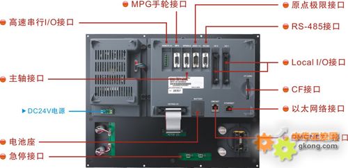

▲ 数据接口:
 Ethernet 10/100 BaseT
 USB 2.0 Full Speed
 RS485 DNC Control

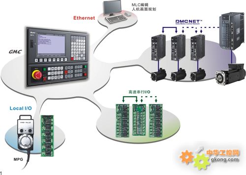

▲ 系统与伺服间通讯 (FlexRay):
 支持六轴驱动器同步运作
 最大传输数据数率达到20Mbps
 驱动器数据更新频率Over 2KHz
 通讯周期500us

▲ 提供TCP/IP网络﹐可进行实时监控及系统维护功能。
▲ 支持软件第二输入面板接口。
▲ 提供on-line 及off-line MLC编程。
