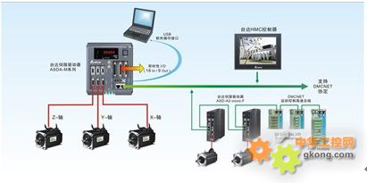

本系列将三台伺服融合在同一机座内,三轴同动控制,轴间交换数据完全没有时间延迟问题,可以直接在驱动器内进行直线、圆弧、与螺旋的插补控制(ASD-M-R 内建小型PLC功能,强化顺序控制与二次开发功能),新的龙门控制架构,精准同步,可以用于纯刚性连接的机构,而软件具备简易的循圆分析,可强化系统问题的诊断能力,内建G-code解释器,可以扩展运动命令来源。

▲       超越单机思考,融合三轴伺服于同一机座
▲       内置运动控制器与顺序逻辑控制器
▲       多轴同动插补控制,命令于内部合成,高度同步性
▲       进阶的龙门同步控制
▲       灵活的内部位置编辑模式
▲       内建G code解释器, 扩展运动命令来源
▲       弹性的电子凸轮 (E-CAM) 功能
▲       强健的全闭环控制功能,提高机械终端定位精度

▲       支持DMCNET或CANopen协议
▲       与台达HMC搭配,即可以DMCNET通讯架构出整合性控制系统
▲       支持DMCNET通讯I/O扩展模块
