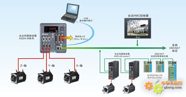

本系列将三台伺服融合在同一机座内,三轴同动控制,轴间交换数据完全没有时间延迟问题,可以直接在驱动器内进行直线、圆弧、与螺旋的插补控制(ASD-M-R 内建小型PLC功能,强化顺序控制与二次开发功能),新的龙门控制架构,精准同步,可以用于纯刚性连接的机构,而软件具备简易的循圆分析,可强化系统问题的诊断能力,内建G-code解释器,可以扩展运动命令来源。
产品特色:
容量范围 : 750W、1.5kW、2.0kW
卓越的多轴控制性能
▲ 超越单机思考,融合三轴伺服于同一机座
▲ 内置运动控制器与顺序逻辑控制器
▲ 多轴同动插补控制,命令于内部合成,高度同步性
▲ 进阶的龙门同步控制
▲ 灵活的内部位置编辑模式
▲ 内建G code解释器, 扩展运动命令来源
▲ 弹性的电子凸轮 (E-CAM) 功能
▲ 强健的全闭环控制功能,提高机械终端定位精度
崭新的PC软件功能
▲ ASDA-Soft内建循圆分析功能
▲ EzASD提供PLC与Motion开发环境
高精度高性能伺服马达
▲ 支持增量型与绝对型编码器
▲ 增量型编码器最高精度达1280000p/rev
及时可靠的高速运动控制网络
▲ 支持DMCNET或CANopen协议
▲ 与台达HMC搭配,即可以DMCNET通讯架构出整合性控制系统
▲ 支持DMCNET通讯I/O扩展模块
高阶共振抑制能力
▲ 内建自动低频摆振抑制
▲ 内建自动高频共振抑制
▲ 搭配调机软件内建的FFT(快速傅立叶变换)示波器,可以监看目前共振点位置, 更精准的完成抑制设定。
