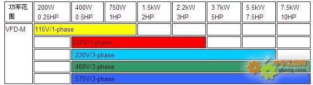

产品名称: VFD-M系列 超低噪音迷你型
收藏此产品  查看收藏   在线询价
型  号:
价  格: 请与商家联系
品  牌: 台达(DELTA)
本系列提供中大马力的功率,拥有轻巧的体积以及静音运作的特色;另外,产品采用多种防护技术,显著提高整机抗干扰的能力。
产品特色:
▲ 输出频率0.1~400Hz
▲ 可设定的V/F曲线及矢量控制
▲ 载波频率可达15kHz
▲ 自动转矩提升与自动滑差补偿功能
▲ 内置PID回授控制
▲ 内置 Modbus (RS-485波特率可达38400bps)
▲ 零速保持功能
▲ 睡眠/唤醒功能
▲ 支持通讯模块:DN-02、LN-01、PD-01
产品规格:
应用范围:
打包机、 水饺机、 跑步机、 农业养殖温湿度控制风扇、 食物加工搅拌机、 磨床、 钻孔机、 小形油压车床(3HP以下)、 电梯(2HP)、 涂装机、 小型铣床(平面加工3HP)、 射出成型机的机械手臂(夹取)、 木工机(两面刨床)、 贴边机、加弹机
