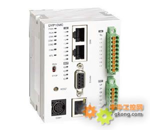

产品名称: DVP-10MC系列 总线运动控制型主机
收藏此产品  查看收藏   在线询价
型  号: DVP10MC
价  格: 请与商家联系
品  牌: 台达(DELTA)
该系列是台达推出的第一款总线型多轴运动控制主机,采用CANopen总线方式实现多轴运动控制,通讯速度高达1M
▲ 通讯接口
   RS232(PLC模块使用),RS485 (可选择由PLC模块或是运动控制模块使用)
   Ethernet (Modbus TCP,运动控制模块使用)
   CAN (Motion Bus)
▲ 运动控制
   CANopen, DSP 402运动控制标准协议
   单轴系统支持16轴
   多轴系统支持8轴(4轴4ms, 8轴10ms同步周期)
   两轴直线/圆弧插补
   简易NC功能,2.5轴G代码支持
   电子凸轮,5阶多项式拟合,支持虚轴
   电子齿轮
▲ 编码器接口
   - 提供24V和5V电压输出,供编码器使用
   - A,B相差分输入,最高频率1MHz
   - IO系统
   - 8通道高速中断式输入点X0-7
   - 4通道高速响应输出点Y0-3
▲ IO系统
   8通道高速中断式输入点I0-7
   4通道高速响应输出点Q0-3
▲ 其它功能
   RUN/Stop开关,Reset开关
   与SV相同的左右扩充接口,共享SV所有扩展模块
应用范围
    包装机、切割机、绕线机、PCB板打孔机等
