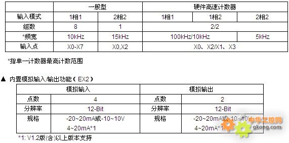

▲ 主机点数:ES2:16 / 24 / 32 / 40 / 60     EX2:20(8DI/6DO, 4AI/2AO【12bit】)
▲ 最大I/O点数:272 点
▲ 程序容量:16K Steps
▲ 指令执行速度:0.35 ~ 1µS(基本指令)
▲ 可扩展8台模拟量模块(16bit)
▲ 通讯端口:内置1个RS-232口与2个RS-485口,兼容MODBUS ASCII / RTU通讯协议,且均支持Master功能。
▲ 高速脉冲输出:支持4点独立高速脉冲输出功能,(Y0、Y2)最高可达100kHz,(Y1、Y3)最高可达10kHz
▲ 内置8点高速计数器:
