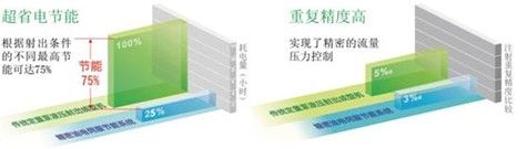

▲   超省电节能:比变量泵油压系统省电40%,比传统定量泵油压系统省电60%。
▲   系统油温低:油温降低5-10度,可省去冷却器或减小冷却器规格。
▲   重复精度高:实现了精密的流量压力控制,开合模及注射动作重复精度高。

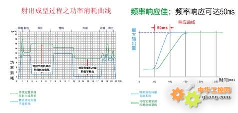

▲   频率响应佳:采用交流同步伺服马达,高过载能力保障频率响应可达40ms。

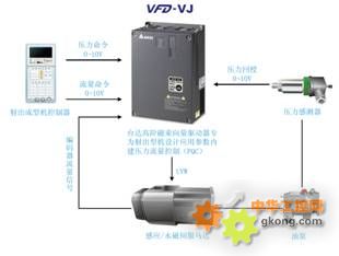

油电伺服系统架构
    伺服驱动器从注塑机控制器获得压力机流量命令后,与实际压力和转速反馈进行PID运算,计算出最适合的控制量来驱动伺服电机与油泵,因此控制系统响应快、重复精度高。
传统注塑机主要的能耗
    传统的注塑机使用油压系统,其用电占注塑机的75%以上:在注塑机运行中,开模、射出、保压、关模等过程需要不同的压力和流量。当需求超过设定的流量及压力时,会由溢流阀或比例阀来调整压力流量,这个过程称之为高压节流,其所造成的能量损失高达40%-75%。
