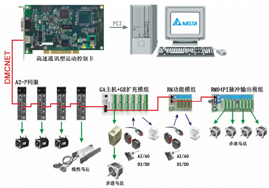

    台达运动控制卡系统凭借高速稳定的DMCNET运动控制协议、完善的硬件系列产品、丰富的软件接口函数,广泛应用于各种工业领域。台达运动控制卡系统,基于工控电脑的的特点,可以方便与其他影像系统、数据库系统、测试系统、远程监控系统进行整合。在IC芯片自动烧录领域,台达运动控制卡系统的诸多特点得到完美发挥。
图1  台达运动控制卡系统广泛应用于各种工业领域

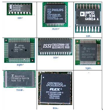

随着电子产业的迅猛发展,对整个产业链的生产效率要求越来越高。IC芯片的韧体烧录是其中非常重要的环节,也是其中的生产瓶颈所在。IC芯片示意图如图2所示。
IC具有多种不同的管脚定义及封装形式,以满足不同的产品功能及PCB layout需求。
图2  IC芯片示意图

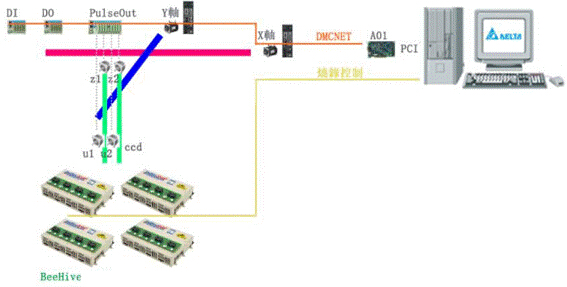

IC芯片全自动烧录机的架构如下,采用A01轴卡×1,750WA2×1,400WA2×1,32点输入模块×1,32点输出模块×1,04PI脉冲模组×1,CCD×2,BeeHive烧录器×4。如图4所示。
图4  系统架构图
X伺服轴带动Y伺服轴运动,Y伺服轴带动Z步进轴运动。Z步进轴是由04PI脉冲输出模块进行控制。两个Z步进轴分别带动2个U步进轴旋转轴。U步进轴也是由O4PI脉冲输出模块进行控制。
U步进轴可以进行旋转动作,通过吸笔调整IC芯片的角度。
2   系统运行过程
2.1  取料
通过X伺服轴,Y伺服轴,带动取料吸笔到达送料Tray盘上方,两个CCD摄像头进行取向,判断到下方有IC芯片时,两个Z轴落下,通过DO模组控制气钢吸气,吸气笔将IC芯片吸牢。
2.2  烧录准备
吸气笔在X伺服轴,Y伺服轴带动下,到达BeeHive烧录器的烧录脚座正上方。CCD进行拍照,比对IC芯片是否角度正确。如有便宜,则通过U轴进行旋转。待对准烧录脚座后,Z轴下降,将IC芯片送入烧录脚座。吸气笔通过DO模组控制松气,IC芯片落下。吸气笔通过Z步进轴抬起,通过X伺服轴,Y伺服轴带动进行下一个IC芯片取料动作,并将IC芯片放入下一个烧录脚座。不断重复,直到将4×4共16个烧录脚座放满。
3.3  烧录
IC芯片放入烧录脚座后,即可立即开始烧录,烧录完成的OK或NG信号通过烧录器的通讯端口送给工控电脑,与运动控制系统进行整合。
4.4  收料
吸气笔通过Z步进轴带动落下,吸起后,通过X伺服轴,Y伺服轴,Z步进轴带动,运动到收料Tray盘上方。根绝OK、NG不同的烧录结果,将IC芯片放置到不同的区域。

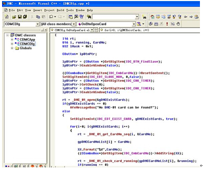

4   软件程序源码截图
软件程序源码截图如图5所示。
 图5  程序源码示意图
