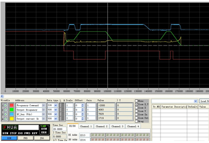

6 CH2000变频器效果
起制动平稳不溜钩,响应快速,起吊3.7t负载空中二次起吊也没有出现溜钩现象。下面为现场负载(1.3t左右,额定2t)波形。
图1 现场负载波形图(额定负载2t 实际负载1.3t)
7 结束语
使用CH2000作为塔吊起升机构的驱动器,参数设置简单,过载能力强,能够很好的满足使用要求。
