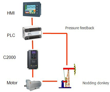

系统配置如图2所示。
图2 系统配置图
一个油井作业区一般会有多台磕头机,可以通过总线(如RS-485,CANopen等)将驱动磕头机的变频器作为从站挂在PLC下。变频器的频率指令可以通过PLC给定,也可以通过两个电位器来给定,分别对应上冲程和下冲程。这样就实现了磕头机冲程频次的可调节和上下冲程时间比的可调。磕头机的抽油杆柱上要配置载荷传感器,通过它将实际压力反馈至PLC。PLC一方面可以控制变频器的启停和频率指令的调节,另一方面可以将变频器的状态(包括运行状态、电流等)给到HMI或油田服务器。特别要说明的是,台达C2000有内置PLC功能,如果在PLC控制简单的情况下,可以不用另配PLC。
