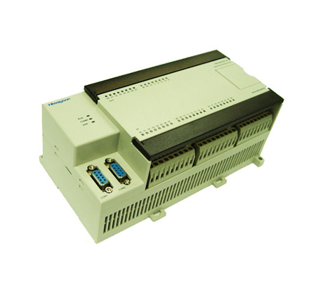

产品名称: V80 系列PLC CPU单元
收藏此产品  查看收藏   在线询价
型  号: PLC CPU
价  格: 请与商家联系
品  牌: 海维深
产品介绍: 32点/40点可选;供电AC220V/DC24V可选;输出晶体管/继电器可选;有基本型和增强型两种
CPU模块性能参数
控制方式 程序周期循环扫描
I/O控制方法 程序每一个扫描周期完成一次刷新
编程语言 逻辑梯形图
最大数字I/O点数 本机:40点(24DI/16DO)或32点(16DI/16DO);扩展:256点
模拟I/O通道 可根据需要配置
扫描速度 基本指令:0.2μs/指令 应用指令:2至几百μs /指令
程序容量 48k 字
存储方式 RAM(备用电池)、Flash ROM永久存储
输出线圈 9984点(00001~09984)
输入接点 2048点 (10001~12048)
定时器 1.0秒 范围:0至65535秒
100毫秒 范围:0至6553.5秒
10毫秒 范围:0至655.35秒
计数器 16位 范围:0至65535向上计数器
16位 范围:0至65535向下计数器
高速计数器 上下脉冲 范围:-2147483648至+2147483647
方向脉冲 计数频率:不大于50kHz
A/B相 2通道
高速输出 PWM 2通道高速可调脉宽(PWM)输出,最大频率50kHz
PTO 2通道高速可调脉冲数(PTO)输出,最大频率50kHz
数据寄存器 输入寄存器 512点 (30001-30512)
类型:16进制数据寄存器(0-65535)
10进制数据寄存器(0-9999)
保持寄存器 9999点 (40001-49999)
10进制数据寄存器(0-9999)
指针(P) 输入范围 16点 (P0-P15 )
间接寻址方式 使指针指向0,1,3,4类的变量作为间接寻址的运算单元
常数I 十进制 # 00000至65535
十六进制 # 00000H至0FFFFH
标签(L) 范围 150点 (L1-L150)
成对使用 为用户在成对的指令上作为对应标签使用
日历功能 显示:年/月/日/星期/时/分/秒
浮点运算指令 提供32位以内数据的浮点运算
PID指令 控制方式:手动/自动
输出指示:参数状态指示,执行状态指示
数码转换指令 4进制和16进制、二进制和BCD、整数和浮点数的相互转化;
七段显示器解码等
通讯接口 1个RS-232口,1个RS-485口
通讯协议 Modbus
硬件I/O扩展功能 有
PLC连接功能 多个PLC可以互连,最多连接16站
RUN/PROG/RST开关 易操作的“运行/编程/复位”开关
模拟电位器 2个,8位分辨率,数值与内部寄存器对应
自我诊断功能 一旦发生故障,系统即产生报警并停止运行,面板上“ERR”灯闪烁
