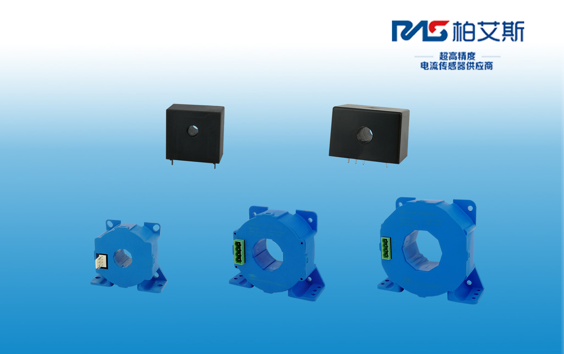

基于磁通门原理,柏艾斯科技有两类产品可供选择:
1. 开环磁通门产品,FDIB-C15-H系列,FDIB-C16-H系列
2. 闭环磁通门产品,Fix-Cxx系列,采用了磁通门探头与聚磁环一体的结构,几乎消除了零点误差。根据不同量程和尺寸,用户可选择不同孔径不同安装形式的产品。孔径从15-40mm,量程从50-1000A,精度优于0.1%。
