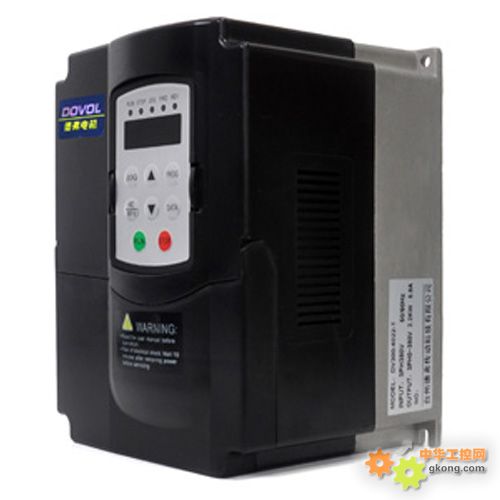

产品名称: 德弗变频器DV900-4022-G
收藏此产品  查看收藏   在线询价
型  号: DV900-4022-G
价  格: 1950
品  牌: 德弗dovol
针对于众多需要快速停车,准确定位的场合。本公司专门开发出这一款变频器,采用日本三菱最新IPM模块。确保了产品的可靠性,采用高速驱动电路,并内藏制动回路,保证了能在最短时间内实现机器的准确定位。
1、完善的保护功能,过载,过流,过压,欠压,缺相,短路,及漏电保护。
2、多种控制功能应用,多步速,PID控制,三线,二线式控制,多达到8个可编程输入端口,全面满足各种应用场合。
3、低转速,高扭矩。
4、485通讯接口。
5、电机参数自学习功能。
6、开环转矩控制可实现真正的张力控制。
7、起动转矩大0.5HZ/150%。
8、速度控制方式无PG矢量控制,V/F控制。
特别适合:
恒压供水、高速制袋机、中封机、横切机、分条机等。
同时也适合:丝网印机、无心磨床等需要频繁往
返运动的机器配套。
应用行业:
1、车床、锻床,数控中心。
2、低转速高扭矩场合。
