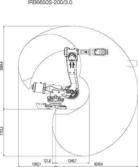

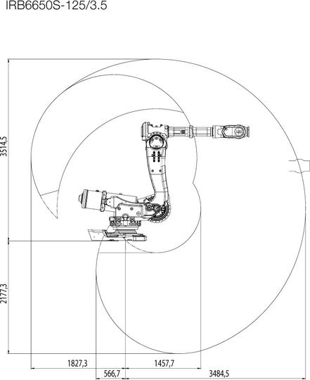

IRB 6650S工业机器人技术参数
机器人版本 到达距离 承重能力
IRB 6650S-125/3.5 3.5 m 125 kg
IRB 6650S-200/3.0 3.0 m 200 kg
工作范围与载荷图
Working range and load diagram IRB 6600S
Working range and load diagram IRB 6650S
