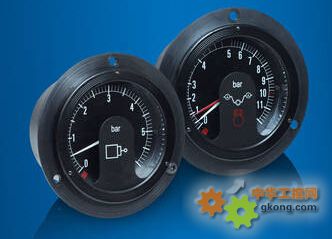

       针对铁路应用的具体要求,堡盟专为轨道车辆设计了DND4数字式压力显示器。DND4采用了久经考验的80mm直径设计,能可靠地为驾驶室内的司机提供0至12 bar范围的制动系统压力信息。
       压力变送器(如堡盟的EF6)将测量到的压力值转换为电信号(4…20 mA),DND4通常会通过一个或两个电信号输入来显示测得的压力值。由于省却了必须使用单独的压力管线将制动系统与驾驶室相连接而带来的麻烦和成本,因此特别是对于所挂车厢较多的火车而言,这种解决方案可大大节约制造成本。
       作为一种备选解决方案,通过该技术客户可将与制动相关的压力表3至5 bar刻度进行缩放,从而确保对司机而言具备最佳的可读性和清晰度。DND4采用可调背光设计,符合铁路标准EN 50155,并具有可靠的抗冲击和抗振性。
 作为备选,监控制动系统压力的DND4压力显示器可缩小到3至5 bar(右图)的刻度范围。
