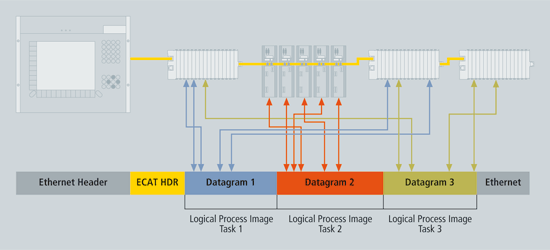

EtherCAT技术突破了其他以太网解决方案的系统限制:通过该项技术,无需接收以太网数据包,将其解码,之后再将过程数据复制到各个设备。EtherCAT从站设备在报文经过其节点时读取相应的编址数据,同样,输入数据也是在报文经过时插入至报文中(参见图1)。整个过程中,报文只有几纳秒的时间延迟。
Process data is inserted in telegrams
图 1: 过程数据插入至报文中

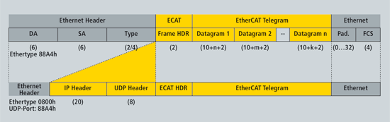

EtherCAT是用于过程数据的优化协议,凭借特殊的以太网类型,它可以在以太网帧内直接传送。EtherCAT帧可包括几个EtherCAT报文,每个报文都服务于一块逻辑过程映像区的特定内存区域,该区域最大可达4GB字节。数据顺序不依赖于网络中以太网端子的物理顺序,可任意编址。从站之间的广播、多播和通讯均得以实现。当需要实现最佳性能,且要求EtherCAT组件和控制器在同一子网操作时,则直接以太网帧传输就将派上用场。
然而,EtherCAT不仅限于单个子网的应用。EtherCAT UDP将EtherCAT协议封装为UDP/IP数据报文(参见图3),这就意味着,任何以太网协议堆栈的控制均可编址到EtherCAT系统之中,甚至通讯还可以通过路由器跨接到其它子网中。显然,在这种变体结构中,系统性能取决于控制的实时特性和以太网协议的实现方式。因为UDP数据报文仅在第一个站才完成解包,所以EtherCAT网络自身的响应时间基本不受影响。
http://www.ethercat.org.cn/images/technology/technology_standardframes.gif
图 3: EtherCAT:符合IEEE 802.3 [3]的标准帧

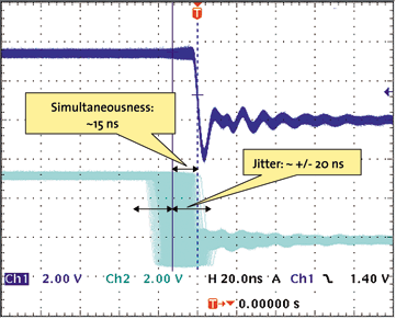

采用EtherCAT,数据交换就完全基于纯硬件机制。由于通讯采用了逻辑环结构 (借助于全双工快速以太网的物理层),主站时钟可以简单、精确地确定各个从站时钟传播的延迟偏移,反之亦然。分布时钟均基于该值进行调整,这意味着可以在网络范围内使用非常精确的、小于1 微秒的、确定性的同步误差时间基(参见图5)。而跨接工厂等外部同步则可以基于IEEE 1588 标准。
http://www.ethercat.org.cn/images/technology/figure6.gif
图 5: 同步性与一致性:相距电缆长度为有120米的两个分布系统,带有300个节点的示波器比较
