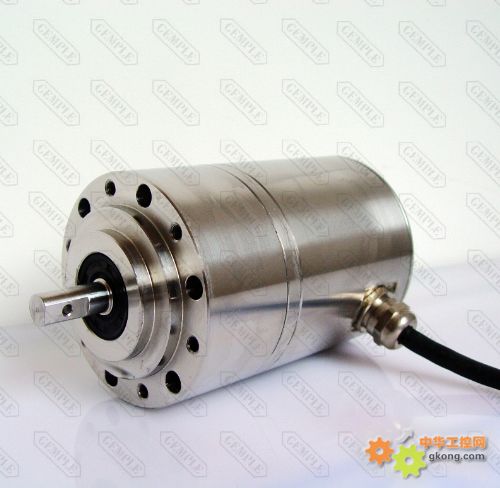

HV78I增量型编码器
产品名称:
HV78I增量型编码器
型  号:
HV78I
价  格:
0.00
GEMPLE
HV78I增量编码器,特殊迷宫式设计,高IP等级,可完全浸没在水下、油脂下工作
采用HTL-G6技术——3相6通道全兼容型,可连接任意PLC和变频器接口,全金属外壳
国际标准工业等级增量值编码器,5-30V超宽工作电压,电源极性及信号短路保护
采用国际先进HTL-G6技术,可连接任意PLC接口
* 特殊迷宫式防水设计,可直接高压水枪冲洗
* 适用于严酷工作环境,坚固耐用,
* 坚固耐用的不锈钢外壳,6mm壳体厚度
* 多转轴轴承结构,承受更大冲击振动
* 工业等级设计,电磁兼容EMC优于二级
特性参数
工作电压: 5…30Vdc电源极性及信号短路保护
消耗电流: 40mA~150mA
输出信号: 5-30V兼容性信号(可连接任意NPN/PNP下的集电极/差分/推挽)
分 辨 率: 600、1000、1024、2048
重复精度: 重复性±2BIT(实际精度与安装精度、轴同心度有关)
工作温度: -25~80℃(-40°可定制)
储存温度: -40~80℃
防护等级: 高于IP67
振动冲击: 20g,10~2000Hz;100g,6ms
允许转速: 3000转/分
连接电缆: 1米屏蔽电缆径向侧出
外形尺寸:夹紧法兰
 五星级产品标准:
☆欧洲标准工业等级:外壳采用全金属无螺丝一次性密压,防护等级可达IP67,可有效防止呼吸性水汽以及沙尘侵入。
 ☆电源极性保护:5-24V宽工作电压,直流工作电源正负对调也不会造成编码器损坏,避免现场调试接线错误时导致的编码器损毁,并含有短路保护,可有效预防现场因雷击等原因造成的编码器损毁。
☆ROHS认证:国内首家编码器通过ROHS认证,可帮助客户顺利打开欧美市场。
☆广泛兼容性:可兼容任意日系NPN、德系PNP的PLC接口,应用更加广泛。
☆3相6通道:含反相抗干扰信号,信号远传200米后仍然稳定。
