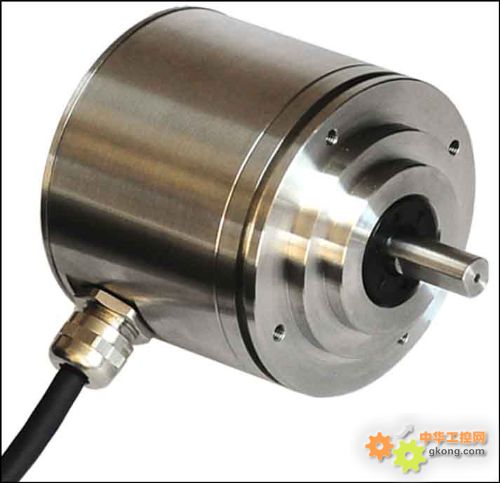

HA78MX多圈绝对值编码器
产品名称:
HA78MX多圈绝对值编码器
型  号:
HA78 MX 25 E L B
价  格:
上海精浦
HA78MX多圈绝对值编码器
4~20mASSIRS485ModbusCANopen 各种信号输出
每圈达4096分辨率,连续4096圈量程钟表式齿轮组绝对值真多圈
* 适用于严酷工作环境,坚固耐用,
* 坚固耐用的不锈钢外壳,5mm壳体厚度
* 多转轴轴承结构,承受更大冲击振动
* 防水轴封,无螺丝的一次机压密封外壳,
  高防水、防尘的防护等级
* 工业等级设计,电磁兼容EMC优于二级
特性参数
工作电压:
10…30Vdc 或  5Vdc
消耗电流:
40mA~150mA 按各型号
输出信号:
4~20mA、SSI、RS485、Modbus、CANopen  各种信号输出
分 辨 率:
最高4096线/圈
测量圈数:
最高4096圈
重复精度:
重复性±2BIT(实际精度与安装精度、轴同心度有关)
工作温度:
-25~80℃
储存温度:
-40~80℃
防护等级:
外壳IP67  转轴IP65
振动冲击:
20g,10~2000Hz;100g,6ms
允许转速:
2400转/分
连接电缆:
1米屏蔽电缆径向侧出(其余形式可订货)
信号特征
4~20mA:
智能化Easypro设定,应用圈数、方向、4mA对应、20mA对应可智能化设定,参阅Easypro介绍
SSI:
25位时钟同步数据串联信号,格雷码。时钟、数据各按RS422接口,参阅SSI信号介绍
RS485:
总线型自由协议,可多地址设定,总线问答式通讯,参阅RS485信号介绍
Modbus:
国际标准Modbus RTU 协议(GB/Z 19582),地址问答式通讯,参阅Modbus RTU介绍
CANopen:
CAN总线,符合CiA DS301及DS406编码器专用协议,支持NMT节点保护或心跳报文,多主冗余
